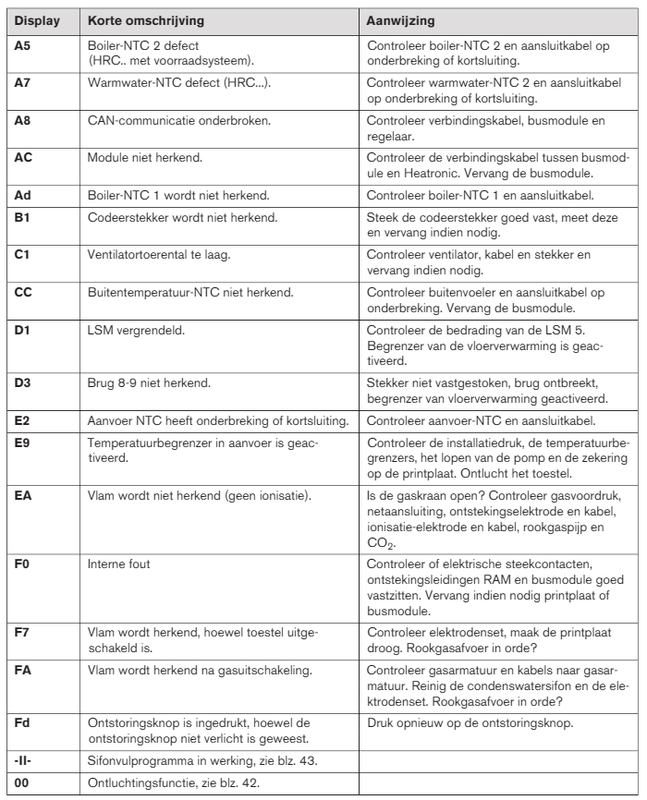

Wat staat er op het display?

Daar keek ik ook gelijk naar, maar er staat geen foutcode. Alleen de actuele water temperatuur
