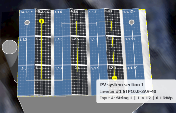

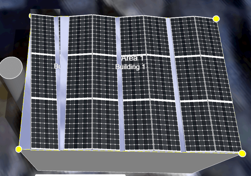

O-W met landscape panelen:
Grootste paneelnmaat die ik dan kwijt kan is 2094 × 1134. in totaal 20 panelen. Kies dan de panelen uit welke de beste WP/Euro verhouding hebben.
Afbeeldingslocatie: https://tweakers.net/i/oZ6hMgk_qQ3V-tOmywvZFTzQN_g=/fit-in/4000x4000/filters:no_upscale():strip_exif()/f/image/iIIzzRdKZFx5fPI1dvV5MidM.png?f=user_large
https://www.thomasberger....&temp_coeff2=-0.48&max2=0

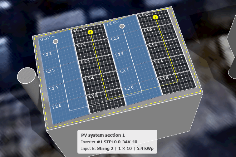

O-W met portrait panelen:
Grootste paneelnmaat die ik dan kwijt kan is 1950 × 1134. in totaal 21 panelen.
Afbeeldingslocatie: https://tweakers.net/i/wMFzcx29KyBrVSZxn4gCZsLZvCA=/fit-in/4000x4000/filters:no_upscale():strip_exif()/f/image/qvyHycMGb5RoGwPUFYfmCeHP.png?f=user_large
Hier vraag ik me wel af of het niet beter is om de enkele rij die nu op W staat georienteerd te verplaatsen zodat ie op O staat en dan tegen het schoorsteen gedeelte van de buurman zodat ik daar ook geen last heb van schaduw, krijg dat alleen niet normaal voor elkaar in Sunny Design.

Mijn voorkeur gaat eigenlijk uit naar de panelen in portrait mode omdat ik dan het schaduw probleem van de buurman meteen oplos, maakt dat beetje schaduw nog heel veel uit of is dat dusdanig te verwaarlozen dat ik gewoon in landscape modus heel m'n dak vol kan zetten?
Als ik zo kijk naar PvCalc kan ik gewoon uit de voeten met een 8kW omvormer, alleen geeft SunnyDesign aan dat ik voor een 10kW moet gaan, dit scheelt nog aardig wat qua kosten, welke moet ik aanhouden?

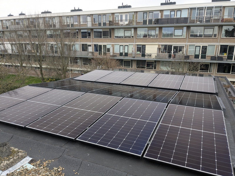

Tijdje verder, voor de volledigheid als iemand anders misschien nog op zoek is naar voorbeelden:
Heb via een veilingsite 20x Longi Solar LR5-66HTH 530WP op kunnen pikken voor €50 per paneel.
Via marktplaats een SMA sunny Tripower 8.0 3-AV van 3 jaar oud voor €350 kunnen kopen.
Gekozen voor betonnen voeten om de panelen op te installeren a €1100 bij elkaar.
Totale kosten met wat installatiemateriaal en draad komen zo rond de €2800.
€2800 / 10600WP = €0,264 per WP.
Dus nog iets lager qua €/WP dan initieel geplanned was.
Juist van het weekend alles aangelegd, moet alleen nog even wachtten op de juiste connectors voor de SMA omvormer om de boel draaiende te zetten.
