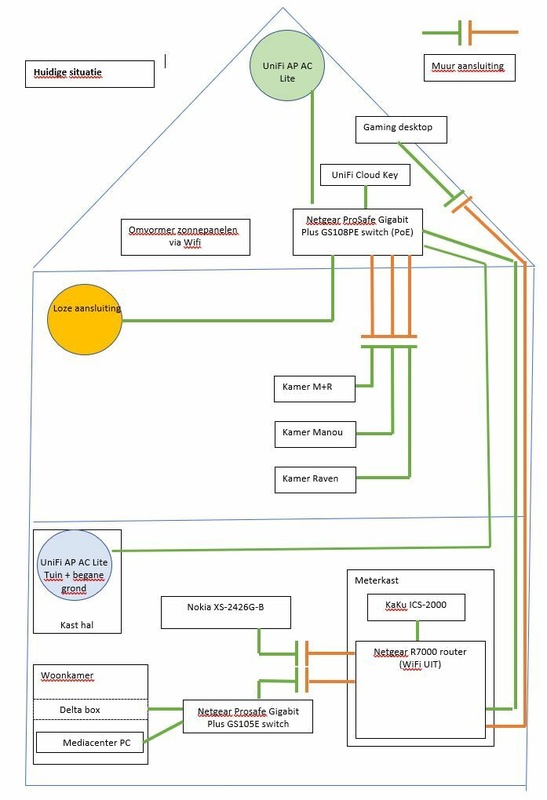

Op dit moment zit mijn netwerk volgens onderstaand plaatje schematisch in elkaar. De UCKV3 hangt nu aan een Netgear PoE switch en de AP's zitten ook op dezelfde switch aangesloten.
Kun je de UCKV3 dan gewoon vervangen voor de CGU en instellen dat deze enkel een controller functie heeft (geen router of AP functie)?

Ik kan zo even niet dit model Cloudkey vinden, bij mijn weten zijn er 3 versies:
- CloudKey G1 (dat was een rampen ding, die is EOL)
- CloudKey G2 zonder disk
- CloudKey G2 Plus met disk
Maak geen zelf knutsel hand-off profielen aan
Fast Roaming is een fijne feature
Aktie plan:
1. Je kan een export maken van je CloudKey settings-only
2. Noteer je Controller Versie nummer + IP
3. Zet oude CK uit
4. Download dezelfde Controller versie voor Windows of Unix
5. Installeer de Windows/Unix versie
6. Restore je settings
7. Pas je IP aan van je Windows/Unix controller van de oude CK
Je devices zullen weer connecten -> Kijk daarna of je nog issues hebt ;)
Succes
