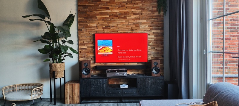

Hoi allemaal,
Een jaar of 3 geleden voor +- 900 euro de Samsung q990B soundbar + rears gekocht. Series/films top, los van dat de bass wat boomy was. Muziek vond ik toch echt een beetje tegenvallen. Veel gegoogled, nu overstap gemaakt op speakers.
Heb 2 Polk R200's gekocht, die goede reviews hadden voor speakers van +- 800 euro. Heb er een goedkope 2e hands Yamaha RX-v475 receiver bij gezet en...
Het veel een beetje tegen. Ik had er meer van verwacht. Op muziek gebied een stukje beter dan de soundbar, niet eens zo heel veel. Nu de vraag... Gaat het toevoegen van een subwoofer echt zo veel uitmaken, dat ik denk, ja. Kijk. Dit is nou écht goed?
Uiteindelijk heb ik ook nog een center nodig voor de dialoog, de zogezegde phantom center kwam er niet echt uit. En speakerstands. Kom je toch weer uit op +250 euro. Goede sub (svs 1000 is blijkbaar instap), 500 euro. Gaat er toch weer 750 euro bij voor een 3.1 setup. Oh, en waarschijnlijk uiteindelijk een betere 2e hands avr a 400 eu? zit ik op 1150 euro erbij.
Ik vraag me gewoon een beetje af, of het het allemaal wel zo waard is, aangezien ik de verbetering in geluidskwaliteit op dit moment maar mwoah-mwoah vindt toz de soundbar en het "wel oke" is om er zo mee door te gaan.

Momenteel staan ze op de hoeken van de tv meubel. Had ze ook op een soort van geimproviseerde stands staan maar dan waren ze 10cm oneven. Ik snap dat de ene speaker warmer, hoger, dieper klinkt dan de ander... maar overal lees je hoe kut soundbars zijn t.o.v. speakers, dus ja. Ik had inderdaad de gedachte dat ik redelijk omver zou worden geblazen.
Gelukkig had ik ze in de aanbieding en kunnen ze altijd nog terug. Ik vraag me gewoon af of een betere receiver (ja, standaard calibratie staat aan zonder mic) en sub dan zo'n boost gaan geven in geluid dat ik wel die wauw-factor ga krijgen of dat het hetzelfde klinkt, met ietsje meer bass.

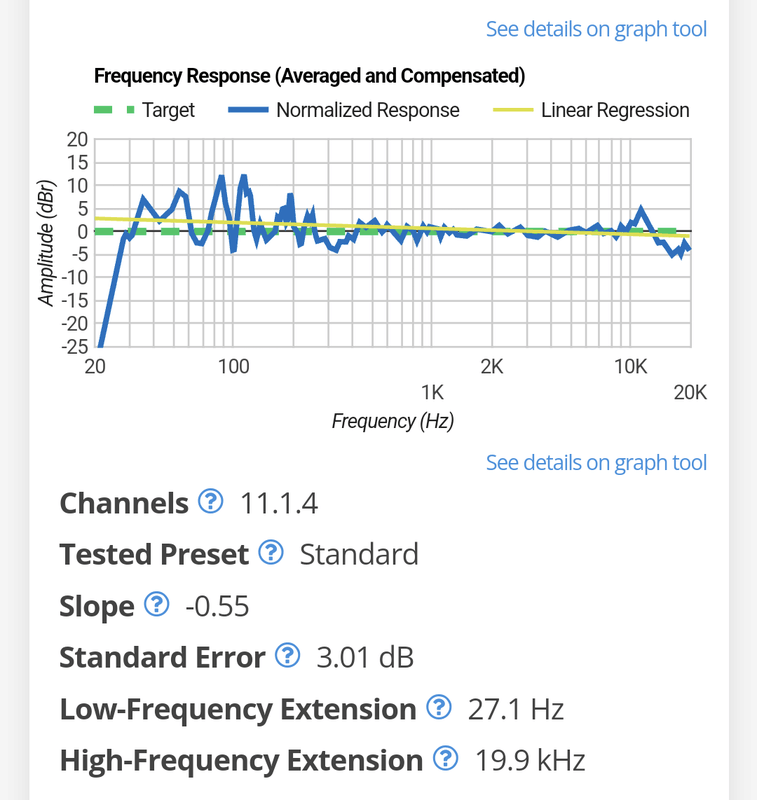

Ik heb deze AVR gehad met de meest budget van Dali, twee spektor 1's (later de 2's), die 1 had uit m'n hoofd een gevoeligheid van 83. Dat is geen probleem (niet ideaal, maar met 86 zit je zeker prima).
Het probleem is dat er een systeem met een soundbar dat tot 27Hz gaat, vervangen wordt door enkel speakers die tot 51Hz (-3dB) gaan. Toen ik een svs pb1000 pro had toegevoegd en de 1s naar surround en de 2's als fronts, was het alles behalve teleurstellend. Hier mist gewoon het geluid tot 20Hz.
Later een upgrade gedaan naar kef Q350 wat iets meer had vergeleken met de Dali's. Maar zelfs de upgrade naar de R3's die er nu liggen komt niet in de buurt van de beleving die ik kreeg toen ik een svs sub op de spektors zette.

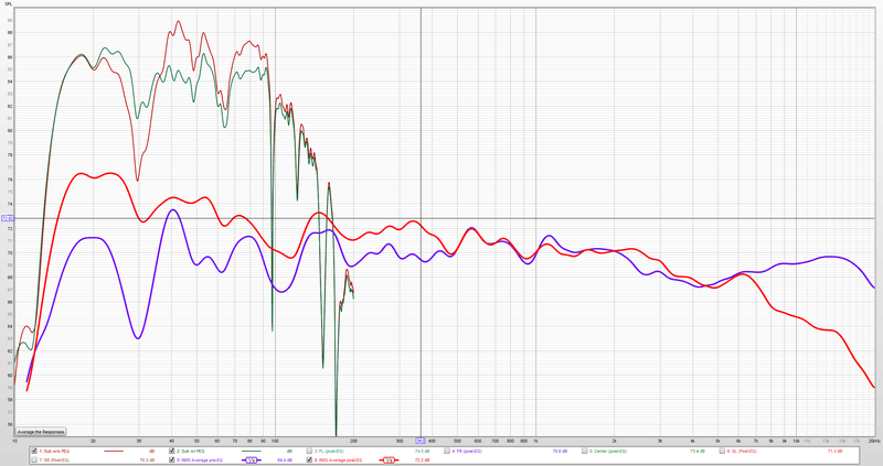

greentea schreef op woensdag 13 november 2024 @ 10:43:
Op een handjevol speakers na profiteert iedere speaker set van subwoofer(s). Mits het uiteraard een goede sub betreft en deze goed afgesteld is. Dus ik ben het zeker met je eens dat TS hiervan zou profiteren. De Kef R3 profiteert ook enorm van een sub, zelf heb ik ze op 50hz staan. I.c.m. Dirac levert dat een snaarstrakke bas op.
Dat die soundbar sub tot 27hz komt, lijkt mij onwaarschijnlijk.
Vanuit rtings:
Afbeeldingslocatie: https://tweakers.net/i/vuW8M9f1CQuqAHgYPO6zkO0h9WA=/x800/filters:strip_exif()/f/image/e4EMp8X22246E7dpq025OffW.png?f=fotoalbum_large
27Hz raken is niet zo moeilijk, maar dat lineair doen is de uitdaging. Het is dan ook niet gek dat het boomy klinkt als je die pieken ziet van 8-13dB.
Gaan we kijken naar een pb 1000 pro (in mn studentenkamer in een hoek), ziet het er al veel strakker uit (rode lijn na EQ). Ik had helaas wel een aardige dip bij 30Hz vanwege de effecten van de kamer, maar ging ook tot 18Hz door de kleine ruimte. Nu in een grotere kamer heeft die nog minder pieken en dalen, maar gaat die tot 20Hz ipv 18 (niet dat dat uitmaakt verder). Helaas heb ik niet de foto's van de huidige calibratie en speakers op m'n tel.
Afbeeldingslocatie: https://tweakers.net/i/sK5fZKopn-Xgjb9453t48qnf6A4=/800x/filters:strip_exif()/f/image/58y1xyFkHdJ0WnocOiivdr2d.png?f=fotoalbum_large
[ Voor 13% gewijzigd door Verwijderd op 13-11-2024 12:42 ]
  • greentea
  • Registratie: Maart 2022
  • Laatst online: 15:09
Ik word van beide grafieken ongelukkig. Als ik kijk naar het volledige spectrum, kan ik ook niet zeggen dat je rode lijn een verbetering is tov je beginpunt.

AtomicShockwave schreef op dinsdag 12 november 2024 @ 15:11:
Ik ben eigenlijk ook wel benieuwd naar de ruimte (vorm), aankleding/demping.
Ik vermoed ook dat dit aan de akoestiek van de ruimte ligt.
Anders ga je zometeen iets kopen wat je goed vind klinken, en klinkt het nog shit als je het in je woonkamer zet.
Nou, zie hieronder. Negeer de konijnen en de rotzooi maar, had geen andere foto. Ik had nog op reddit gevraagd of de "hoek" rechts bij de muur een probleem zou zijn, ze zeiden van niet... Rechts is een normale muur met wat wandplanken.
Afbeeldingslocatie: https://tweakers.net/i/F_sKj5owfxyCPYWywmw00Q2vsp0=/800x/filters:strip_icc():strip_exif()/f/image/bLXXGLi2s4Qv1XQ3PGodrX3e.jpg?f=fotoalbum_large
Afbeeldingslocatie: https://tweakers.net/i/RpsbBm5tI8pXkxDigjvXSXszEns=/x800/filters:strip_icc():strip_exif()/f/image/6H48S3BiLaxz1xCKpvy6k58W.jpg?f=fotoalbum_large
Afbeeldingslocatie: https://tweakers.net/i/xlo9pr-WbUXo88IiFzbVK-gg98w=/800x/filters:strip_icc():strip_exif()/f/image/AyhIXxLQ4UrJOKPF21oix56d.jpg?f=fotoalbum_largee..
[ Voor 32% gewijzigd door rideje op 13-11-2024 19:49 ]
  • The Eagle
  • Laatst online: 14:11
The Eagle
I wear my sunglasses at night
Als je er geen inregel microfoon bij hebt schiet je er weinig mee op, of je moet zelf afstanden en delays enzo gaan meten. Zou MP checken of er eentje staat, danwel kijken of je er ergens eentje kunt lenen. Scheelt echt veel. Nu heb je simpelweg een versterker en verder niks om de boel in te regelen op de akoestiek van je kamer en luister plek.
