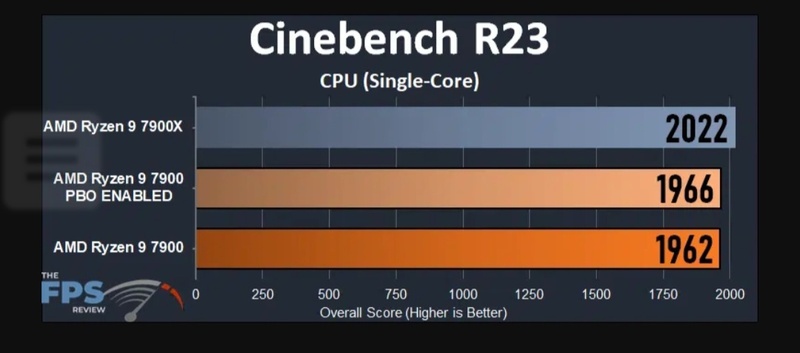

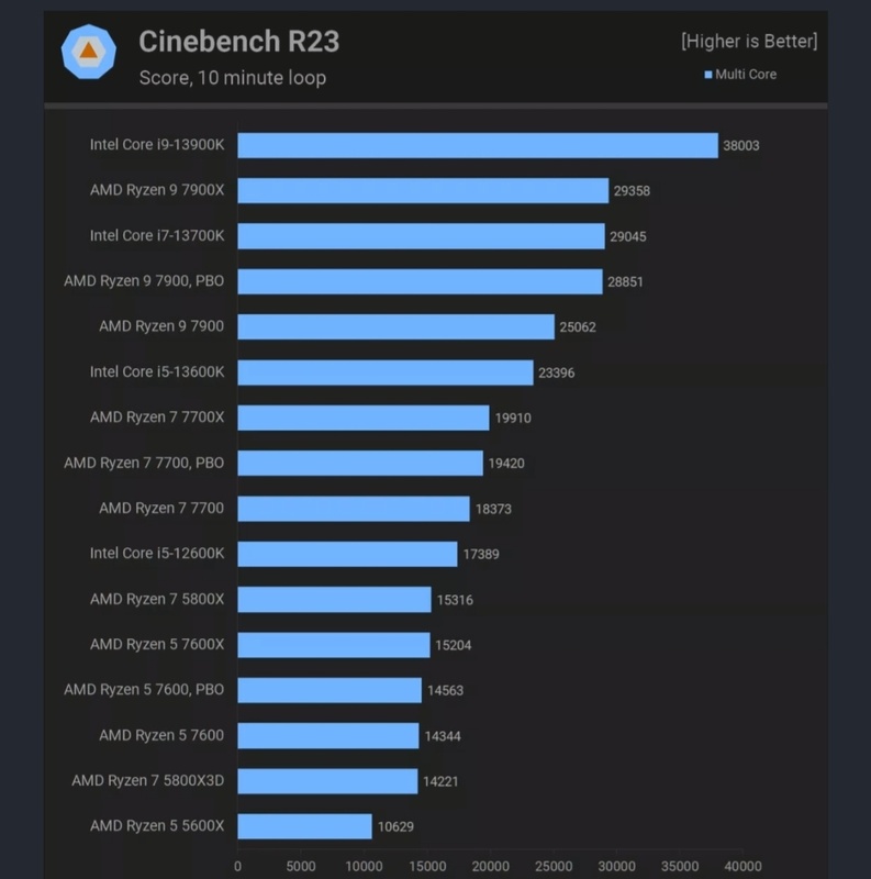

De 7900X is krachtiger maar kost ook meer. Het prijsverschil vind ik persoonlijk niet zo groot en niet zo erg maar wat ik wel erg vind en waarom ik voor de 7900 zou gaan en niet voor de 7900X is het verbruik en de bijhorende warmte. Zeker in een ITX case is dat iets waar je echt op wil letten.
Fps verschil: opnieuw op 4k is dat verwaarloosbaar.
Afbeeldingslocatie: https://tweakers.net/i/jHGlBRiA76O1K8XWEPXGshCO3x4=/800x/filters:strip_icc():strip_exif()/f/image/YAb1e5DvsWZWjOw9g3SO7PGI.jpg?f=fotoalbum_large

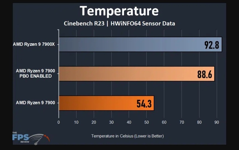

Maar vooral verbruik en warmte:

Ik zou de 7900 non-X kiezen. De 7900 is eigenlijk een zuinigere 7900X met iets mindere performance maar als je wil kan je op de 7900 PBO aanzetten (soort van boost) en dan heb je eigenlijk een 7900X. Ik zie geen reden om een 7900X te kopen sinds de launch van de 7900.
Als je dan nog een 7900 XTX koopt dan heb je genoeg X'en in de naam van je gpu staan om die in de cpu te vervangen :)

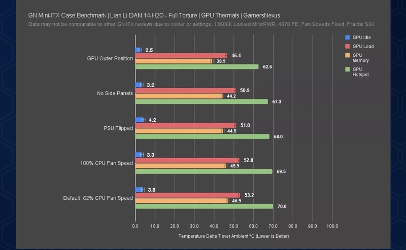

Afbeeldingslocatie: https://tweakers.net/i/-jK7qco_O66yEjtqafG3Fm6vknQ=/800x/filters:strip_icc():strip_exif()/f/image/MU9XanZrNxt47hGpdxvupwbw.jpg?f=fotoalbum_large
Afbeeldingslocatie: https://tweakers.net/i/JN6sJgUmjZdccoUOzukPALmpRX8=/800x/filters:strip_icc():strip_exif()/f/image/B1NqVoJ6CNYsHHFdTusgarh2.jpg?f=fotoalbum_large
Afbeeldingslocatie: https://tweakers.net/i/uWRCcUITXSWdJP-u2pvBsok0Q88=/800x/filters:strip_icc():strip_exif()/f/image/p3717WC4th3nCWAxGswObYXq.jpg?f=fotoalbum_large
Afbeeldingslocatie: https://tweakers.net/i/XhUhT2AoRhhvGdPfNxVedYuPMZY=/800x/filters:strip_icc():strip_exif()/f/image/RTy6PmaV8Hi9Ddc2LcjrCXx3.jpg?f=fotoalbum_large
Waarop Sapphire gpu? Ik ken de Powercolor die je oplijstte niet in detail maar ik zag op verschillende kaarten van deze generatie minder goede reviews over Powercolor mbt temperaturen en geluid. De Sapphire Pulse reviews zijn op dat vlak doorgaans beter. Het lijkt me een degelijker model. Is wel maar een indruk. Ik vermoed dat geen van beide kaarten slecht zijn.
