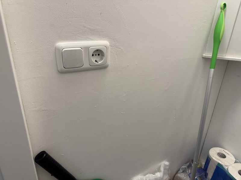

Hallo Tweakers,
Ik ben een nieuwe kast in elkaar aan het zetten die voorzien is van LED-spotjes. De hoek waar de kast komt te staan heeft echter geen stopcontact in de buurt zitten :'(
Nu heb ik twee mogelijkheden:
  • Het stopcontact bij de bank gebruiken. Vanaf de bank loopt er een kabel over de plint in een kabelgoot.
  • Vanuit de voorraadkast het stopcontact daar aftappen en door de muur heen een nieuw stopcontact plaatsen.
Zie ook de plattegrond:
Afbeeldingslocatie: https://tweakers.net/i/oc81laDeJr2kRFke3N1hcT9eypA=/fit-in/4920x3264/filters:max_bytes(3145728):no_upscale():strip_icc():strip_exif()/f/image/arDLB1WgT8s8ZWijxkIVzgBo.jpg?f=user_large
Het nadeel van de 1e optie is dat ik mijn stopcontact bij de bank 'kwijt' ben en dat het nogal in het zicht ligt, ondanks de kabelgoot. Het voordeel is dat dit de goedkoopste en snelste optie is.
Het nadeel van de 2e optie is dat ik niet goed weet hoe ik dit het best aan kan pakken. De kast staat bovendien best strak tegen de muur maar ik denk dat dit met een platte stekker wel moet lukken. De achterplaat van de kast (dat dunne plaatje) ligt bovendien iets dieper.
In de woonkamer zijn de muren behangen en geschilderd dus ik vraag me ook af of het lukt om dan netjes een gat voor een stopcontact te maken zonder dat er opnieuw behangen of geschilderd moet worden.

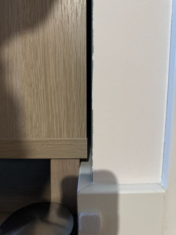

Hieronder is enigszins de ruimte tussen de kast en de muur te zien.
Afbeeldingslocatie: https://tweakers.net/i/ZfRzKJteqjoACjANrLyZnCohAFI=/x800/filters:strip_icc():strip_exif()/f/image/36kF74cfGnp8eD2RSNUwKaz7.jpg?f=fotoalbum_large
En hieronder een foto van het stopcontact in de voorraadkast.
Afbeeldingslocatie: https://tweakers.net/i/T1x59129BxDVtIiLYwwBXNrX_tY=/800x/filters:strip_icc():strip_exif()/f/image/bURil0BOXRs19UQlY9ixxnLw.jpg?f=fotoalbum_large
Als er in de voorraadkast een kabelgootje loopt vind ik dat niet zo'n heel punt. Het is een gipsmuurtje dus uitfrezen zou eventueel kunnen maar dat is wellicht teveel gedoe (?). Ik wil het echter wel 'netjes' doen, dus geen zichtbare losse kabels.
Mijn voorkeur gaat uit naar de 2e optie maar ben even benieuwd naar jullie mening en/of tips want ik heb geen idee hoe ik optie 2 het best aan kan pakken.
Veel YouTube video's over het aanleggen van een stopcontact zijn nogal simpel omdat de bekabeling er al ligt. Een elektricien in de hand nemen zou eventueel ook kunnen maar volgens mij ben je dan zo € 150,- euro verder en moet dit ook zelf te doen zijn.
Mocht iemand tips of aanvullingen hebben dan hoor ik het graag ;)

Als het een gipsplaatmuur is zou ik een dubbel stopcontact maken achter de kast op een vergelijkbare plek als de ander in de woonkamer en deze met een pc buis in de muur aansluiten op de inbouwdoos van die in de voorraadkast.
2 hollewand inbouwdozen 2 stopcontacten met raam gele buis en draad en materiaal om de muur in de voorraad kast weer netjes te maken. Maar heb je ook het materieel om dit te doen ? lees een gatenboor om 2 nette gaten te maken voor je hollewand inbouwdozen.

@Stormrider nl Het zijn gipsblokken, geen platen dus iets lastiger. Een set gatenzagen heb ik. Enige dat ontbreekt is een sleuvenzaag maar die kan ik wel ergens lenen.
@G7B Ja daar heb ik echter ook aan zitten denken. Echter gebruik ik het stopcontact in de voorraadkast ook dagelijks voor de stofzuiger dus die wil ik eigenlijk ook vrij houden. Ik zou eventueel wel een 2e stopcontact er naast kunnen monteren met een ander afdekraam.
