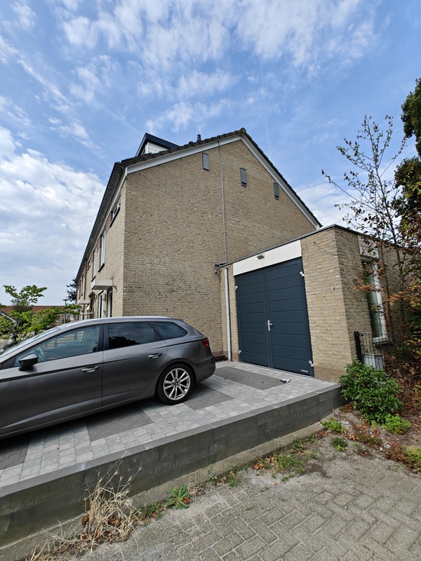

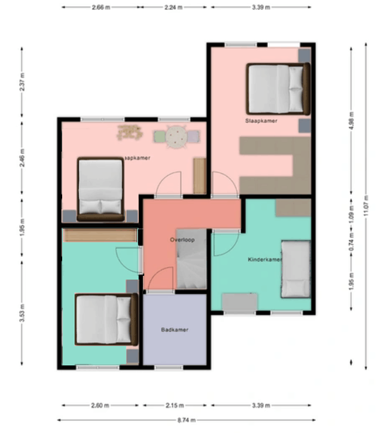

Wij hebben plannen om een extra verdieping op onze garage te zetten, hierdoor hebben wij extra ruimte op de 1ste verdieping. De rede voor deze uitbreiding is, uiteraard extra woonruimte, maar ook omdat wij bedrijfsruimte in huis nodig hebben. Nu is het idee om de zolder als bedrijfsruimte te gebruiken, daar zitten op dit moment 2 kamers (alles boven zodat het mooi gescheiden is). 1 hiervan is op dit moment kantoor, andere is opslag prive spullen. Straks willen we de prive opslag kamer als bedrijfsruimte gebruiken (producten opslag / klein inpak station).
1ste verdieping zou dan prive opslag, slaapkamers voor 2 kinderen en ons zijn.
We hebben wel wat bedacht qua layout, alleen vroegen ons af of dit de beste indeling is?
Hier onder een layout van huidige situatie en onze nieuwe.
[ Voor 4% gewijzigd door rakuen2115 op 06-11-2024 08:04 ]

De garage zal een houten verdiepingsvloer hebben.
Een trapgat is dus zeer eenvoudig te maken, en ook weer dicht te maken.
Ik zou persoonlijk toch nog even nadenken over het kantoor boven de garage te plaatsen.
En dan omdat de garage productie is, ook het magazijn boven de garage.
Je kunt die deur op de overloop erin houden om zo makkelijk van de woning naar het kantoor te gaan.
Als je in je ontwerp tekening houd met een eventuele badkamer (Rioolpijp en water net even door de muur prikken naar de garage) dan kan je het huis ook verkopen met een voorbereiding voor een appartement.
Mantelzorgwoning, of woning met praktijkruimte. Het kan zeker meerwaarde hebben.
Qua je eigen lay-out de oom van mijn vrouw is architect, en hij heeft ons altijd geadviseerd om de slaapkamers zo te maken dat er altijd een tweepersoons bed in past waarbij je aan beide zijden in kan stappen. (voor verkoopbaarheid) Een bed van 160 breed + 50/60cm aan beide kanten.
Als ik het zo zie gaat dat wel goed.
Aangezien je 2 kinderen hebt (en niet 3) zou je de opslag naast de badkamer kunnen doen.
Die kamer kan een toekomstige bewoner gewoon weer gebruiken als slaapkamer.
En de opslag bij de slaapkamers trekken, waardoor die net wat groter worden.
(of je moet die extra slaapkamer natuurlijk nodig hebben)

Ik zie magazijn en inpakstation.
Gaat het niet enorm tegenstaan dat je alles elke keer 2 trappen omhoog moet brengen, en dan weer 2 trappen omlaag?
Is het niet veel praktischer om het magazijn in de garage te doen, en dan het kantoor in de opbouw?
Met een extra vaste trap vanuit de garage naar de opbouw.

Als je het als bedrijfsruimte gaat gebruiken, zijn er dan (fiscale) voordelen wanneer de bedrijfsruimte als separate ruimte gebruikt kan worden? Dus wanneer deze een eigen buitendeur heeft en een eigen toilet, en afsluitbaar is van de woning?
Verder eens met @FRANQ , je wil alle bedrijfsruimtes zo dicht mogelijk bij elkaar hebben, dus zeker op dezelfde verdieping.

Goed punt, dit is inderdaad minder handig met het verplaatsen van producten. We hebben hier wel over nagedacht, we vonden het hebben van een extra trap dat extra ruimte ingeleverd word en op onze manier is het huis makkelijker verkoopbaar.
De producten die verkocht worden zijn ook niet dagelijkse producten (is voor industrie) dus het zal een paar keer per maand grote orders zijn van kleine onderdeeltjes. De garage is de werkplaats van het bedrijf dus hier is opslag geen mogelijkheid. Op zolder zal ook in het kantoor 3d printer staan etc voor ontwikkeling.

Bedankt voor het advies en tips, ik ga nog wel even nadenk over hoe het zou uitpakken als we de bedrijfsruimte boven de garage zouden doen.
Wij hadden ook het idee om de bedrijfsruimte misschien tijdelijk op de zolder te doen, omdat het ons handiger leek om de kinderen eerst op 1 verdieping te hebben (nog baby en peuter). Dus dan zou later de bedrijfsruimte boven garage kunnen. Nu ben ik ook meer aan het puzzelen over de muren van de 1ste verdieping, waar die het beste kunnen staan.

Het is een hoekwoning, we gaan op dit moment uit van een platdak. We hebben al bij de gemeente gevraagd, nu nog afwachten op antwoord. In principe zal de officiële vergunning aanvraag woonruimte zijn en niet bedrijfsruimte.
  • rakuen2115
  • Registratie: November 2024
  • Laatst online: 29-09 21:11
rakuen2115 schreef op donderdag 7 november 2024 @ 08:57:
Afbeeldingslocatie: https://tweakers.net/i/8mJzhYnNZ8-d8cn1kAM6gJINb6Q=/x800/filters:strip_icc():strip_exif()/f/image/R7wSpEhtMPV2Cc0AOW8WUGiK.jpg?f=fotoalbum_large

Hoofdvraag is denk ik al beantwoord, maak indeling zo dat bedrijvigheid boven garage valt, en hou de woning voor wonen.
Helpt ook met geluid, buitenmuren isoleren stuk beter dan een zoldervloer.
Als de kinderen slapen kan je makkelijker doorwerken in/boven garage dan boven hun slaapkamer.
