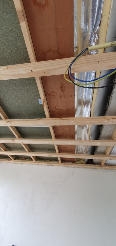

Ik heb onlangs vanwege lekkage een kleine beschadiging in EPDM dak gerepareerd. Het hout onder de dakbedekking was vrij vochtig en zacht, echter laat het huidige weer niet echt toe om goed te laten drogen. Je ziet op de foto goed waar het hout is opgezwollen. Ik heb het dichtgeplakt met het idee dat het naar binnen toe kan drogen, daar zit een verlaagd plafond. Nu twijfel ik hier toch over, heb ik dit zo goed heb bedacht of dat ik beter alsnog het gehele aangedane stuk er beter uit kan zagen en vervangen? Of in de zomer, wanneer het langer goed weer is al het zachte hout eruit krabben en vlak trekken met houtrotvuller alvorens een nieuw stuk epdm te plakken?

Dit zal wel drogen. Ziet er al redelijk droog uit. En het is nu lekvrij + hout is toch al nat geweest. Dus waarom jezelf onnodig druk maken?
Kijk het even aan tot de lente en beslis dan of je het toch nog wat rigoureuzer gaat aanpakken. Probleem is nu verholpen.

Goed maar nat hout droogt wel, rot hout blijft rot. opgezwollen hout valt soms mee nadat het weer droog is omdat bij droging er weer wat binding kan plaatsvinden.
Wat ik zou doen, zoals het nu is lekker laten drogen, dan over een tijdje van boven testen of het dakbeschot nog stevig genoeg is door er gewoon op te gaan staan (voorzichtig) als het naar je zin teveel doorbuigt of inzakt vervang je het in het voorjaar/de zomer, en anders zou ik het gewoon laten zitten.

Mja, de vezels waren goed los en vermolmd, jullie hebben gelijk dat het nu lekdicht is, maak me meer zorgen om schimmel en doorrotten als het niet goed droogt. Klusje voor het voorjaar/zomer dan in ieder geval :)
