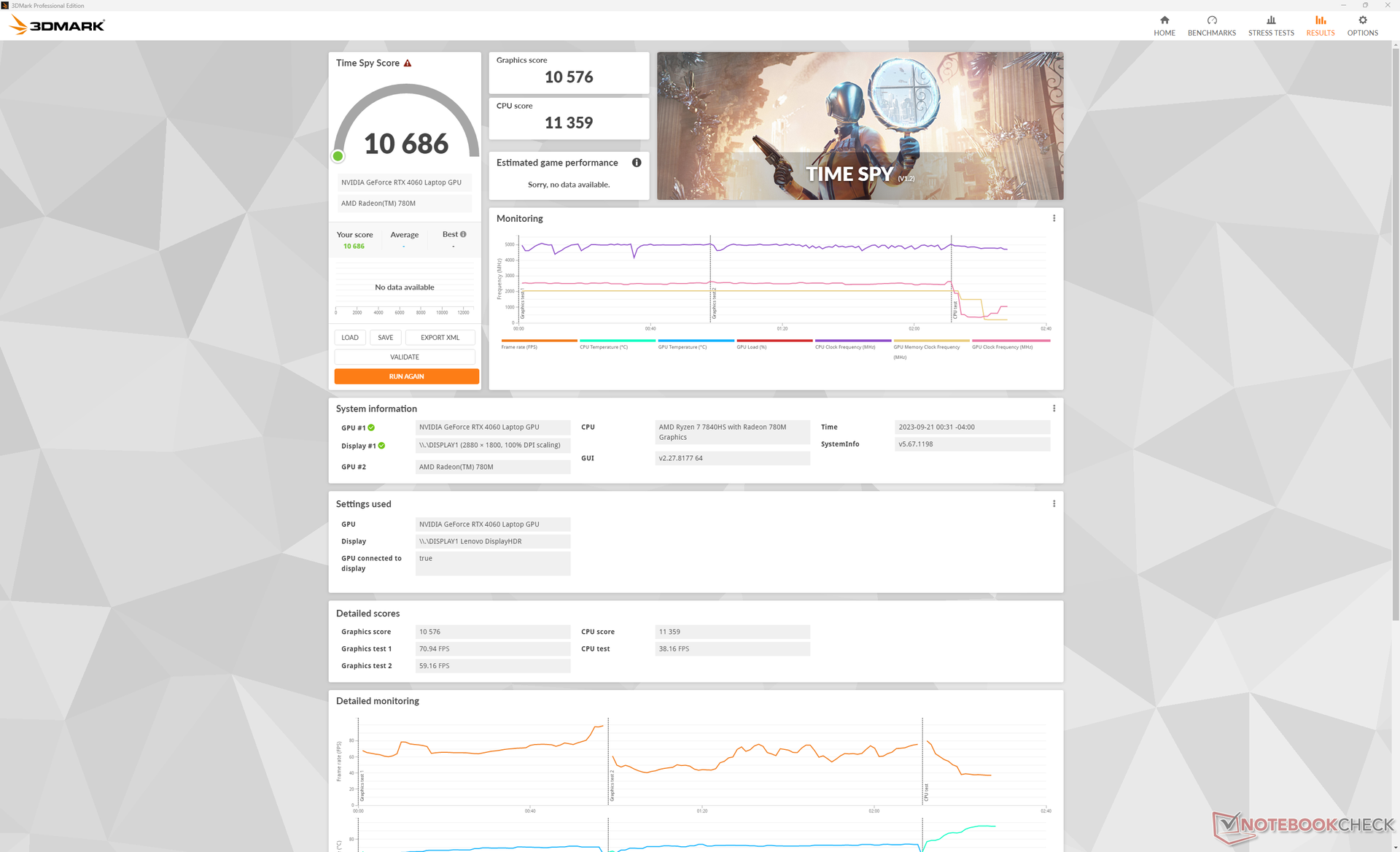

De Slim 5 van de vorige generatie had de TGP ingesteld op 105W (max is 115W).
https://www.notebookcheck...-sweet-spot.753466.0.html
Deze scoort 10576 in timespy
https://www.notebookcheck...m_3dmtimes_3371ddce0d.png
De 1080Ti scoort rond de 10k.
https://www.servethehome....X-1080-TI-OC-Time-Spy.jpg
Dus als je een 4060 Mobile hebt met een TGP van 100W kan je ongeveer equivalente performance verwachten.
