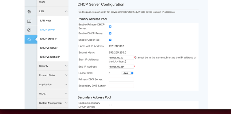

Op je router heb je momenteel geen ruimte voor statische ips:
  • Verander het start ip adres naar 192.168.100.50
Dan kun je de adressen 192.168.100.2 tot 192.168.100.49 gebruiken voor statische ip adressen.
Op je IPTV bakje:
  • ip op 192.168.100.2 (dit word het ip adres van je recorder)
  • mask op 255.255.255.0
  • gateway op 192.168.100.1 (het ipadress van je router)
  • preferred dns op 1.1.1.1
  • alternate dns op 1.0.0.1
Daarmee zou alles verbonden moeten zijn.

Dankjewel; gedaan wat je aangaf. Zie foto's. Helaas staat er nog steeds connected zonder internet acces.
Afbeeldingslocatie: https://tweakers.net/i/PmyAz9E4EIz4r1mRgL830Da1rzY=/800x/filters:gifsicle():strip_exif()/f/image/6eXJyCa8PYLZnH7Ruxsng5wH.gif?f=fotoalbum_large
Afbeeldingslocatie: https://tweakers.net/i/QPIulhao9ml1OvsjrP2zVRnDyEY=/800x/filters:gifsicle():strip_exif()/f/image/MwoYiln52AU9Afjq7AhXI3Ox.gif?f=fotoalbum_large
Afbeeldingslocatie: https://tweakers.net/i/kSMJrpxIphTiIKc1R1Iik8C9EEo=/800x/filters:gifsicle():strip_exif()/f/image/35vx8DuzxyZgMPkkgbZGv8Q1.gif?f=fotoalbum_large
Afbeeldingslocatie: https://tweakers.net/i/7uXZhQntc9t9RsPN4FUgO-2Y2FE=/800x/filters:gifsicle():strip_exif()/f/image/AYb9zuZzJavphvu3AwTIDJr5.gif?f=fotoalbum_large

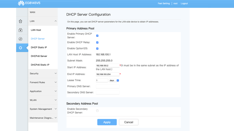

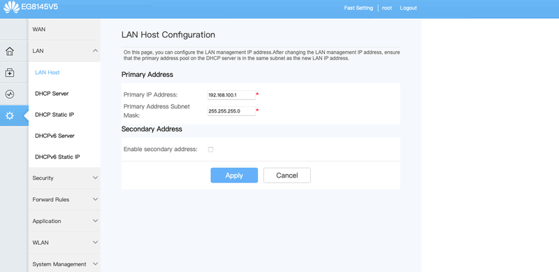

Router:
Afbeeldingslocatie: https://tweakers.net/i/1kAik86VeVi-87nbj-MTweiuWEs=/800x/filters:strip_exif()/f/image/1ujmiWEJsXoaKgLjBPVaSX1W.png?f=fotoalbum_large
Afbeeldingslocatie: https://tweakers.net/i/dHFoJ3MqD2ZnyQFUpf8vnEDo5pc=/800x/filters:strip_exif()/f/image/KwgC11xmkxmIkHeAIkL8qgQi.png?f=fotoalbum_large

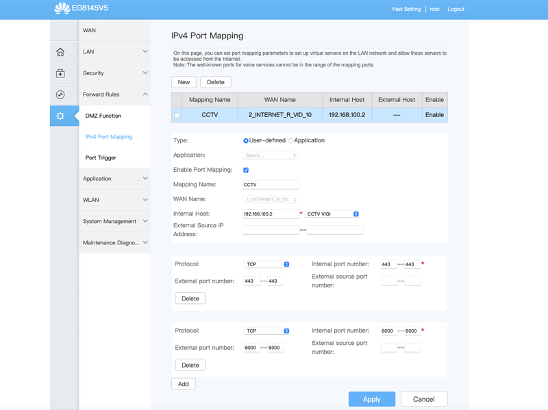

okay dit is het scherm wat ik krijg bij ip4 port mapping
Afbeeldingslocatie: https://tweakers.net/i/ac1_YItWNF8k3uf0Q32-Y0-Lje0=/800x/filters:strip_exif()/f/image/nk8vISrqveL0FA36zQNe0e8t.png?f=fotoalbum_large
  • Noob_Saibot
  • Laatst online: 16-10 20:19
Noob_Saibot
Azerbaijan 🔥

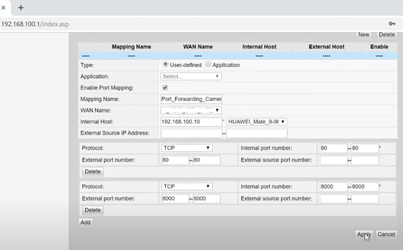

Ik ben geen voorstander van poorten openzetten voor Internet vooral voor CCTV
maar hier heb je voorbeeld hoe het moet:
Afbeeldingslocatie: https://tweakers.net/i/9xoOjrRvdloyN-Ysf7GTIv_lqD8=/800x/filters:strip_exif()/f/image/VsIY7dGkdPLejG8xNlpQsfJh.png?f=fotoalbum_large
Let op bovenstaande is voorbeeld poorten, in jou geval moet je dan 443 openzetten
Ik weet alleen niet of je dan ook de servicepoort moet openzetten, zou denken van niet.
Land van het eeuwige vuur
  • Roel84
  • Registratie: Januari 2016
  • Laatst online: 14-01 05:18
Afbeeldingslocatie: https://tweakers.net/i/v1nWome2zSuidjp8B3WvWLXf2i4=/800x/filters:strip_exif()/f/image/RMW5RIygL4MqyKKyiof2AVdS.png?f=fotoalbum_large
Ik heb hem er zo ingezet maar nog steeds geen connectie naar het internet voor de NVR

  • Roel84
