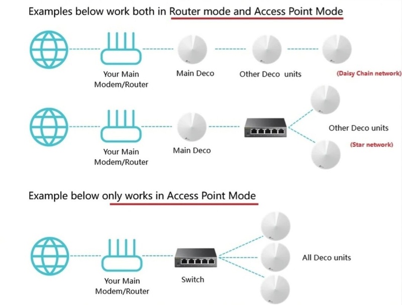

Nu wil ik een andere methode gaan toepassen, zoals in het derde opstelling staat aangegeven. Kan ik dit ook op dezelfde manier doen? Of adviseren jullie mij een andere opstelling?? Ik kan de overige Deco's niet beraad aansluiten, zit in een huur appartement.

Het aansluitschema is bedoeld voor een bekabelde opstelling, niet voor een draadloze
  • 99ruud99
  • Laatst online: 12:09
Het kan dus wel, maar dan moet je draden trekken.

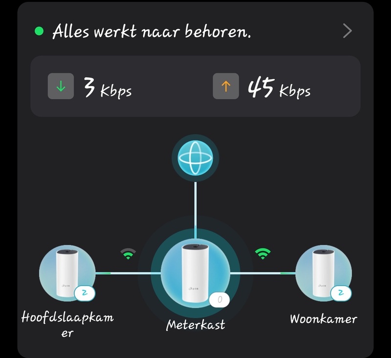

Het Deco systeem is er erg veelzijdig in om verschillende configuraties te draaien. Ik heb zelf de Deco M5
De hoofdunit heb ik aangesloten op een eigen router waar dus DHCP op draait. De Deco draait dus als Access Point modus.
Tussen de eerste en tweede deco die heb ik nog kunnen aansluiten via Lan, echter de derde is dan weer draadloos omdat ik geen lan kabel naar de zolder heb lopen. Alleen de eerste verdieping
Begane grond = Router -> DECO1 (LAN)
1e verdieping = DECO1 -> DECO2 (LAN)
Zolder = DECO2 -> DECO3 (WIreless)
Zie printscreen vanuit mijn app

Afbeeldingslocatie: https://tweakers.net/i/KacLchkrndQQyQMMN-_K4EWj6g4=/800x/filters:strip_icc():strip_exif()/f/image/qrTz37vCNiRgY1nlXJmcoBkp.jpg?f=fotoalbum_large
Zo staat het in de app als Acces Point. Is dat goed?
  • FredvZ
  • Laatst online: 10:00
PraveenB schreef op vrijdag 8 november 2024 @ 12:29:
Dat ziet er goed uit.
Als je wifi trager wordt in de woonkamer of slaapkamer met deze opstelling kan het helpen de deco dichter bij de hoofd-deco te zetten.
