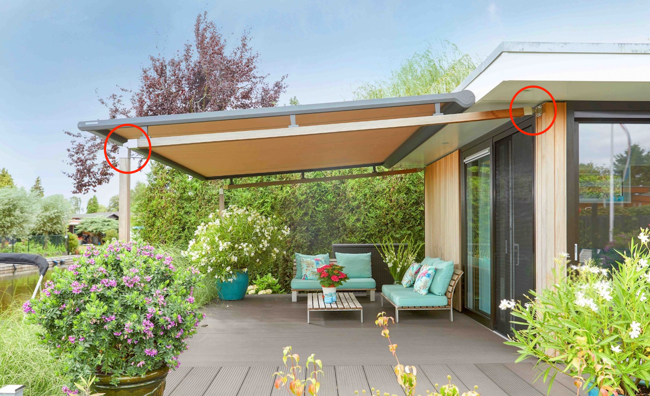

Ik ben recent een constructie in een showroom tegengekomen die ik wel mooi vond. Echter kan ik deze specifieke ankers (1 van muur naar balk, 1 van balk naar paal) nergens online (of offline) vinden. Ik zou ze natuurlijk ergens custom laten lassen, maar ik hoop dat 1 van jullie heel toevallig weet waar ik dit zou kunnen vinden. De afmeting van de balken die erin gaan maakt niet eens zo gek veel uit, alles tussen de 10x10cm en 20x20cm is prima.
bij voorbaat dank!
Afbeeldingslocatie: https://i.postimg.cc/8CmBs57L/paalankers-groot.png

Zijn denk ik customs van een of andere overkappingsboer, kan me voorstellen dat dit icm krachtberekeningen niet bedoeld is om voor de bouwmarktklant dynamische overkappingen te gaan creeren.

Denk dat je op basis van een poortscharnier en wat laswerk wel een eind komt, ik kan niets vinden wat er ook maar op lijkt.
Maar wat @Fe2O3 terecht opmerkt, hou rekening met de krachten. Met een lengte van twee meter is alleen het gewicht van de paal al voldoende om de pluggen uit de muur te trekken, gebruik je chemische ankers, dan gaat de steen er aan ben ik bang.

Het lijkt een beetje op lummelbeslag dat ze op zeilboten gebruiken om de giek aan de mast vast te maken.
Het deel aan de muur dan, andere lijkt me gewoon een schanier.
https://winkel.bootbouwer...lag-met-vlakke-mastplaat/
Misschien dat een lokale smid zoiets kan maken

Denk je? In principe drukt al het gewicht van die horizontale balk naar beneden toch? Met een paar flinke bouten in de muur kun je daar volgens mij flink wat gewicht mee dragen.

ha, kan niet de exacte vinden dacht dat wel een redelijk vindbaar onderdeel zou zijn.
Ik vind ze wel mooi als elleboogjes voor steiger pijp, niet goed voor balk.
Maar je moet zoeken op paalhouder/paalverbinder.
Dit was de beste die ik kon vinden:
https://www.amazon.nl/208...a1ad78e&gad_source=1&th=1

Op de foto met de balk lijkt het als ze het scharnier met zinkspray wat mooier hebben gemaakt, of is het met Photoshop?
Maar ts moet hiermee wel verder kunnen :)
