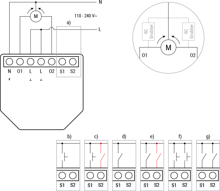

En voor rolluiken kun je snel naar bv een Shelly (kan nu ook): bijvoorbeeld: https://www.shelly.com/products/shelly-plus-2pm met een 2 polige schakelaar er boven.
- Het zou mooi zijn als ik de inbouw schakelaar voor zonwering kan vervangen door een apparaat die ik zowel mechanisch kan bedienen als met een app.
Dit kan prima zoals voorgesteld met de shelly:
Afbeeldingslocatie: https://tweakers.net/i/E2FpcUoaJHv767w4ObIn2qew1tc=/fit-in/4000x4000/filters:no_upscale():strip_exif()/f/image/7WC8iaQu5a3N1cwVGUF1eUIc.png?f=user_large
Nadeel als je Shelly rechstreeks, en Nest rechstreeks via apps aanstuurt is dat je voor alle integraties een eigen app nodig hebt, een platform zoals HASS, Domotics of anderen kan dit voor je centralizeren in 1 app (en automatiseringen indien nodig).

Bedankt voor je uitgebreide antwoord soepah! Nog een vraagje over die shelley oplossing. Als ik kijk naar het plaatje heeft het een omhoog en omlaag knop. Hoe kan ik daarmee 3 verschillende zonneschermen individueel bedienen?
  • Gameboy
  • Laatst online: 15:32
paulsp schreef op maandag 11 november 2024 @ 15:09:
Op elk zonnescherm een individuele Shelly. Ik neem aan dat elk zonnescherm nu ook een eigen losse knop heeft? Bij elke knop voeg je dan een Shelly toe ;)

tuurlijk kan dat. Om het mooi dicht te maken (als ik het goed zie, zit er gewoon een ronde inbouwdoos in de muur) kan je deze + deze erop plaatsten.
Voor een fysieke knop, er zijn zat zigbee knoppen die je ervoor kan gebruiken zoals bijvoorbeeld deze. Voordeel hiervan is dat je die kan plaatsten waar je maar wilt. Er vanuit gaande dat je Home-Assistant of vergelijkbaar systeem hebt draaien met Zigbee antenne.

En is het dan mogelijk om met 1 Shelly 3 zonneschermen te bedienen? Dan hoef ik maar een lasdoos en opening in muur te hebben.
En zijn die zigbee knoppen nou ipv de Shelly of heb je ze daarnaast ook nodig?
[ Voor 24% gewijzigd door paulsp op 12-11-2024 10:03 ]
  • Pendora
  • Laatst online: 21:32
Het is niet anders dan nu. Ik zou zelf 3 plaatsten voor meer controle maar als alles nu via deze ene KaKu wordt aangestuurd hoef je dat niet te veranderen.
  • soepah
  • Laatst online: 19-11 12:48
als je alle 3 gelijktijdig schakelt, dan kan dit @paulsp mits de draden ook op 1 plek uitkomen.
Simpel gezegd; als de outputs van de KAKu het nu kunnen vanaf 1 plek, dan kan de Shelly dat ook.
Indien je dat met 3 losse units wilt is dat ook een optie maar heb je inderdaad meer ruimte nodig (past niet in 1 inbouw doos) dus of gat groter maken of een opbouw kiezen.
