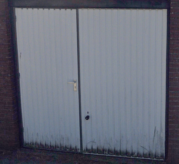

Er is twee keer ingebroken in mijn garage. Beide keren is de kiepdeur (die je omhoog haalt) gebruikt. Aangezien wij die niet gebruiken, wil ik deze nu beter blokkeren.
Ik had na de eerste keer al geregeld dat het normale slotscharnier niet meer open kan, ofwel, je kon ook met sleutel niet eens de kiepdeur meer open krijgen. Alleen nu is vannacht dus de deur geforceerd (krijg hem ook niet meer op slot).
Ik ben op mijn werk en kan nu geen foto's van de binnenkant maken (deze foto komt gewoon van googlemaps).
Wat ik nu van plan ben, is denk ik een ring in de betonvloer van de garagedeur monteren, en die aan de kiepdeur vast maken via....een dikke ijzerendraad of zo?
Maar misschien heeft iemand nog andere alternatieve die beter/makkelijker zijn?

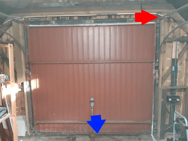

Dit is niet mijn garagdeur, maar als ik de rails blokkeer bedoelen jullie een blokkade op de rails ongeveer bij de rode pijl.
Maar dan kan daar door het hefboomeffect nogal wat kracht op uitgeoefend worden.
Dat hefboom effect is er niet als je de deur bij de blauwe pijl zou blokkeren.
Overigens, zou ik om de rails te blokkeren niet eens een slot nodig hebben toch, als er een gat zit dan zou een...dikke schroef die er in past ook werken toch? Als ze er niet in kunnen, dan kan die schroef toch neit verwijderd worden.

Michiel1978 schreef op maandag 4 november 2024 @ 13:13:
Als je blokkade direct tegen de geleider aan zit in de rails heb je als het goed is geen enkele hefboomeffect. Dus, deur dicht, gaatje in de rail in de hoek, hangslot erin die je als het goed is er dan met moeite in gaat krijgen en dan zit je prima.

Bezulba schreef op maandag 4 november 2024 @ 13:18:
Volgens mij heb je het hefboom-effect dan niet weggehaald. Het punt waar de inbreker kracht zet is helemaal onder aan de garagedeur. Het punt van de blokkade is bij de rode pijl 2.5 meter hoger, en bij de blauwe pijl bijna direct bij het punt waar de kracht plaats vindt.

Inderdaad op de rode pijl blokkeren dmv hangslot oid. je kunt er eerst ook een lijmklem op zetten om te testen of het goed werkt voordat je een gat in de bovenrails boort.
Als je dan nog onzeker bent over het kunnen open forceren kun je beneden nog een grote pin of dik draadoog in de dorpel vastzetten (voorboren, dikke plug er in) en die dan weer aan de garagedeur bevestigen.

Volgens mij is die hefboomwerking er niet, de deur scharniert ongeveer halverwege.
En dan nog, een gehard stalen pen van een hangslot krijg je echt niet door met de roller van een deur.
Mijn pa gebruikt daar een slot zodat indien "men" op andere manier binnenkomt (garage zit aan huis vast) niet zomaar met een motor/auto/fietsen alsnog naar buiten kan (zit ook geen mandeur in de garagedeur.)
Een schroef of bout kan in jouw geval prima.....ik nam die laatste overigens, bout en moer valt er niet uit.
als je die bout of slot genoeg dicht op de deur zet dan valt het hefboomeffect ook wel mee, (je bedoelt het aanloopje dat je kan nemen?).
