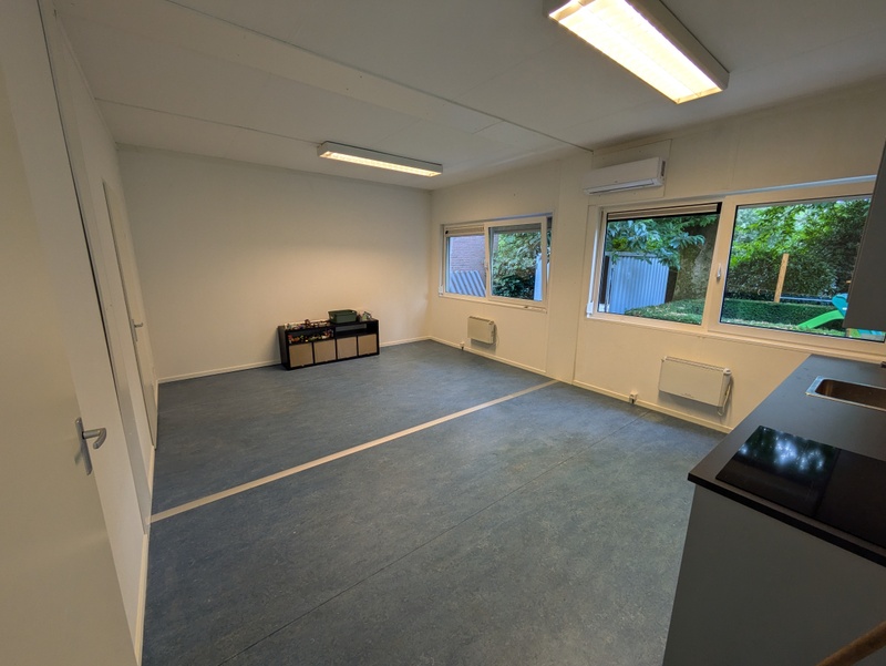

Wij wonen sinds juli in een woonunit in onze tuin, vanwege dezelfde reden.
Normaal gezien zorgt de koper voor het transport en hijs werkzaamheden, bij ons is de kraan geplaatst door een 160 tons telescoopkraan, zo’n 40 meter de tuin in.
We hebben 3 units, totaal 72m2. 3 slaapkamers, badkamer en losse wc, prima voor een gezin met 2 kinderen, gemiddeld gezien is dit geen grote. Ik zou op zoek gaan naar een niet al te oude en goed geïsoleerde unit. De onze is volledig elektrisch en prima op temperatuur te houden. Ik heb er ook alvast 18 panelen op gelegd, door het salderen is het goedkope energie.
Afbeeldingslocatie: https://tweakers.net/i/rCXG4VDcyRDQJwo9SvRu0skXLAQ=/800x/filters:strip_icc():strip_exif()/f/image/hoipTjGPIv5fGyGTFaw5scm7.jpg?f=fotoalbum_large
