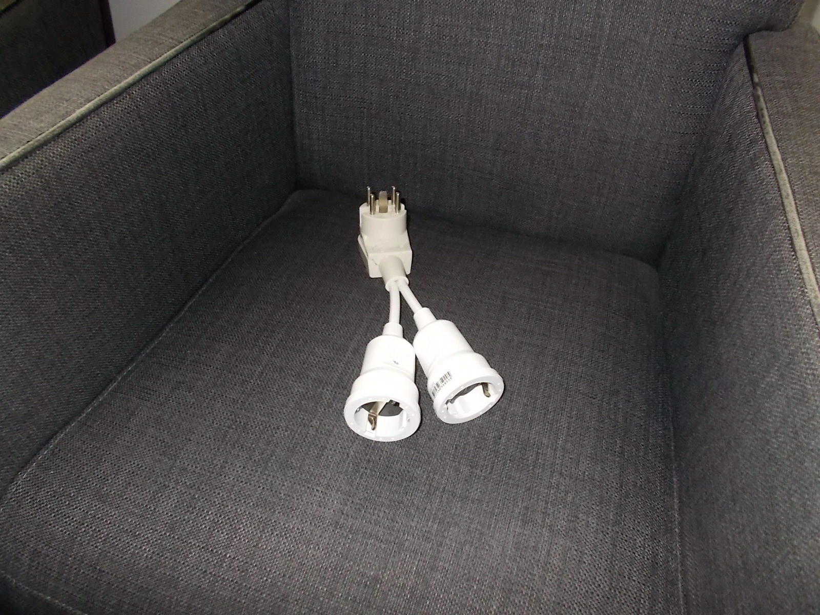

Dat is geen enkel probleem. Ik heb een 2x16a kookgroep van 7,4kW. Ik heb het Perilex stopcontact gesplitst in de Perilex stekker, en daar 2 contra's aangehangen.
Zodoende heb ik groepje 1 van de kookgroep (L1, N1 + aarde) een 3.500 watt 4 pits inductiekookplaat, en op groepje 2 van de kookgroep (L2, N2 + aarde) een 2.150 watt combie-oven aan hangen. Het bruggetje in de meterkast van de kookgroep heb ik er op laten zitten, zodat de groep (kookplaat en oven) uitgeschakeld wordt mocht er iets mis gaan.
Afbeeldingslocatie: https://tweakers.net/fotoalbum/image/IoRErp8MZMw7hkNVVFHex12Y.webp
Ik woon in een huurhuis, dus ik ga niet de meterkast verbouwen, dit kostte mij zo'n 25 euro aan materiaal om te maken ;)
