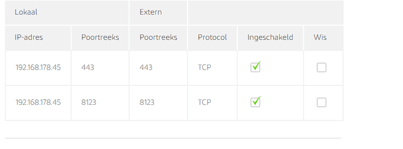

3: IP geforward in mijn Ziggo Connectbox, waarbij ik denk dat dit fout is. Maar dat weet ik niet zeker, zie screenshot: Afbeeldingslocatie: https://tweakers.net/i/hbiCJPwmVwHsG3_JCtxhKtC4Ud8=/800x/filters:strip_exif()/f/image/zHZLMdFodTywud5ZUKklOu6E.png?f=fotoalbum_large

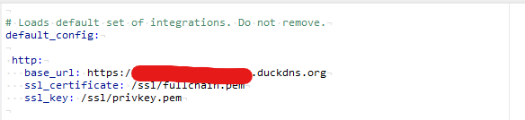

4: Vervolgens heb ik in configuration.yaml dit aangepast. Als ik dit opsla, vervolgens HA restart dan kom ik er niet meer bij, zowel via homeassistant.local:8123 als mijn DuckDNS domain. Dan moet ik via de NUC de configuration.yaml aanpassen en dit weghalen, waardoor ik er weer bij kom. Afbeeldingslocatie: https://tweakers.net/i/MuA4JAQq6nRSCnNW9HnhNeRd5Gc=/fit-in/4000x4000/filters:no_upscale():strip_exif()/f/image/3yYVp4CRPmkSeb5dV95xwCpv.png?f=user_large

In je config heb je in ieder geval een spatie te veel, voor http mag geen spatie staan. Daarnaast is het tegenwoordig aan te raden base-url via de UI te doen en niet in de yaml. Maar zonder zou het ook moeten werken.

Als je nuc op 192.168.178.45 zit, dan is je port forward goed, al zou ik de forward naar 8123 na het testen wel weghalen.

Maar ander probleem, haal die base_url nu eens uit je config. Die is echt al jaren deprecated en dus niet handig om te gebruiken.
Overigens is config als code plaatsten veeeeeeeeeeeeeel handiger ;)
