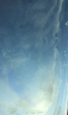

In 2003 is er HR++ glas op het serre dak geplaatst met een zonwerende folie. Nu komt er in elke glasplaat een waas tussen de glaslagen en bij koud weer condensvorming aan de binnenzijde van het glas
Betekent dit dat de levensduur van het HR++ glas verstreken is en het zijn functionaliteit verloren heeft ? Afbeeldingslocatie: https://tweakers.net/i/BJghUYR-of2tyoWzmTSsmLNC1Mo=/fit-in/4920x3264/filters:max_bytes(3145728):no_upscale():strip_icc():strip_exif()/f/image/zSAbQxkDSYpj5FubXcCGxDFT.jpg?f=user_large

Die waas lijkt kalkafzetting / algen te zijn. Hoe vaak maak je je ramen schoon, en waarmee?
Condensvorming binnenzijde: tussen de glasplaten of binnenzijde als in kant van de woning?

Als het tussen de glasplaten zit is de boel lek. En ja, dan zul je het glas moeten vervangen.

Je hebt kans dat de het glas lek is. De functionaliteit is niet verloren je zit nog steeds droog en houd de warmte binnen alleen mogelijk is minder efficiënt dan voor dat de waas er zat

Condensvorming zit zoals bij dit weer nu aan de binnenzijde. Schoonmaken met lau water het zit tussen de glaslagen in
Is dit gezien leeftijd een " normaal verschijnsel " ?
Is dat normaal na zeg ruim 20 jaar ?

Ja is normaal. Het veroudert en raakt een keer lek. Onze beglazing uit 1999 stopte er ook achter elkaar mee afgelopen jaar. Daar zit nu triple in.

HR++ zou ongeveer 20 to 25 mee moeten gaan dus. Met 21 jaar valt het goed in die range.
Als je het gaat vervangen zou ik gelijk alle glazen van het serre dak vervangen. Je wilt niet dat het je nu 1 raam vervangend en als je pech het over een paar maand weer 1 of meer ramen moeten vervangen.

Maak van de nood een deugd, en verdubbel de isolatiewaarde van een van de zwakste punten in je huis.

Als het glas lek is dan is de enige functionaliteit nog water en wind tegenhouden en licht doorlaten. Warmte binnen houden is geen sprake meer van.
Maar het is een serre, dus is het een ruimte waar gestookt wordt @Scandic2008 ? hoe belangrijk zal de isolatiewaarde van dit glas zijn?

De serre is een aangebouwde en staat deels in verbinding met de woonkamer dus is het zoals ik al dacht en obv feedback goed om te vervangen
