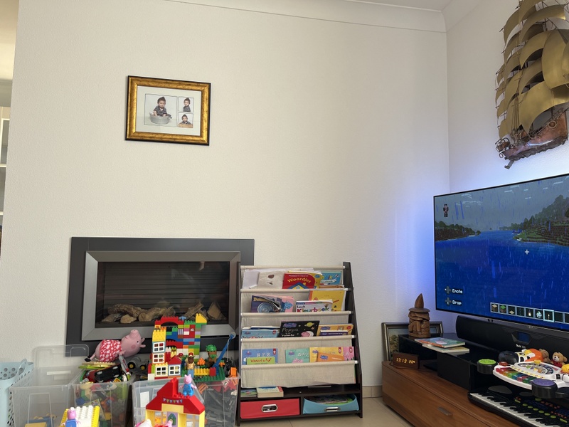

Afbeeldingslocatie: https://tweakers.net/i/MLsK1gNi9sqBTc5Ut6JkRA_8TZY=/x800/filters:strip_icc():strip_exif()/f/image/tlwpez9Ho0fwagrK93QAAWHu.jpg?f=fotoalbum_large
Ik heb ontdekt dat de metalen omlijsting van deze Faber Silence af kan en wil graag zelf een nieuwe schouw maken. Echter zou het fijn zijn als de haard een stukje lager kan. Wie weet hoe de haard zit aangesloten op de schoorsteen, en of dat te verlengen is. Hij komt uit op het dak.

Een schoorsteen bestaat gewoon uit segmenten, en die kan je bij elke haarden winkel bestellen.
Dit moet tegenwoordig ook verplicht aan de nieuwe CO wetgeving voldoen.
Je loopt dus risico dat alles nieuw moet.
En je moet een gecertificeerd bedrijf inschakelen.

  • TheGhostInc
thafang schreef op zondag 3 november 2024 @ 09:52:
Weet je dat zeker? Hij zit echt al niet hoog, dan worden bijvoorbeeld de tegels ervoor ook steeds warmer
Als het een kachelpijp is, dan zul je die moeten verlengen. Soms zit er een kanaal in een oud kanaal, dat hangt ook van het bouwjaar af. Daarnaast zit er iets brandwerends omheen, kunnen vuurvaste blokken zijn of isolatie materiaal.
Dit is geen DIY klusje in mijn idee. Een foutje en je hebt een schoorsteenbrand of je vergiftigd jezelf.
Ook is het allemaal specifiek materiaal, een professional zal een bus vol hebben liggen, maar dat haal je niet bij de bouwmarkt.

Is het echt zo moeilijk om even iets in een zoekmachine te gooien. https://www.faberfires.co...andboek%202019%20NL_0.pdf

Dit lijkt een gaskachel te zijn, dus heb je iets minder vuurvaste rookkanaal nodig.
Was je van plan dit zelf te gaan doen? Gezien je vraag lijkt me dat niet verstandig...
Ps als het een huis van voor 1970 is zou ik niet zomaar in schoorsteen gaan slopen... Kan asbest in zitten :)

Het huis is uit 2013, is de regelgeving sindsdien gewijzigd?
Een gespecialiseerde gashaard installateur kan je waarschijnlijk wel van advies voorzien. Als er tekeningen zijn dan zal dat hem nog weinig moeite kosten. Zijn die er niet dan is de kans aanwezig dat er eerst hak- en breekwerk aan te pas komt om er achter te komen wat mogelijk is.
Op de foto's staat allerlei kinderspeelgoed en lijkt het huis bewoond. Als je er nu al in woont dan zou ik het zo laten. Klinkt als een hoop gedoe voor marginale winst op je woongenoot.
is dit een foto ter illustratie of van Funda en staat het huis nu leeg voor een grote verbouwing: dan zeker meenemen en uit laten voeren door de specialist.

thafang schreef op zondag 3 november 2024 @ 12:11:
Ja. Hier vind je een beknopt overzicht van de huidige eisen voor de gashaard zelf: https://www.nvwa.nl/onder...ellen/belangrijkste-eisen
Edit: Sinds 2023 is installatie alleen nog toegestaan door een gecertifieerd bedrijf, ik heb daar alleen geen goede bron voor paraat.

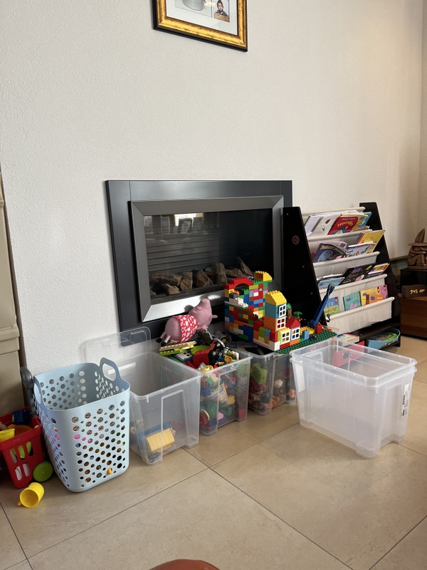

We willen graag de TV naar deze muur verplaatsen. Vandaar mijn vraag.
We wonen er al idd.

Wellicht een gekke vraag, maar weet je zeker dat je de gashaard wil houden? Op de foto's lijkt het alsof er vooral veel spul voor staat, dus om daadwerkelijk te branden moet er vanalles weggezet worden. Vermoeden is dus dat de haard niet zo vaak aan gaat, en dan is weghalen wellicht prima, kan je de ruimte ook voor iets anders gebruiken (inbouw-kastje voor de AVR spullen? Koof meteen gebruiken om de TV-kabels weg te werken?)

Er zal neem ik aan ook een hoop warmte vrijkomen, en dan wil je de tv er pal naast of boven hangen? Vragen om problemen..

@CyBeRSPiN dat valt wel mee. Hier staat de haard 3 uur op z’n hoogst aan.
