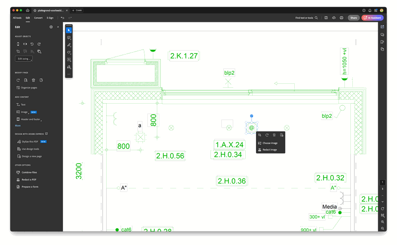

Ja, lagen is misschien niet het goede woord, maar het zijn nu allemaal losse elementen die ik ook los van elkaar kan bewerken/verwijderen:
Afbeeldingslocatie: https://tweakers.net/i/rZndvb7brZR_v-5hcLzZLrh4ENQ=/800x/filters:strip_exif()/f/image/nZYqjWHoifqVn8UDxoiUh0UY.png?f=fotoalbum_large
En het stomme is dat ik de teksten wel kan aanpassen/van kleur kan laten veranderen, maar de fill-kleur van de elementen lijk ik niet aan te kunnen passen. Of ik kijk ergens gruwelijk overheen.
Ik neem aan dat ik dit kwijt ben ik als print naar een nieuwe PDF?
[ Voor 15% gewijzigd door posttoast op 03-11-2024 12:01 ]
omniscale.nl

Wat ik kan is elk object apart selecteren en dan bij eigenschappen de kleur aanpassen. Maar is tijdrovende job.

Dyckie schreef op zondag 3 november 2024 @ 12:06:
Nou, dat wil ik best doen als ik weet hoe :) Ik voel me een beetje een koekenbakker, wat ik heb dus echt geen idee waar ik dat kan vinden:
