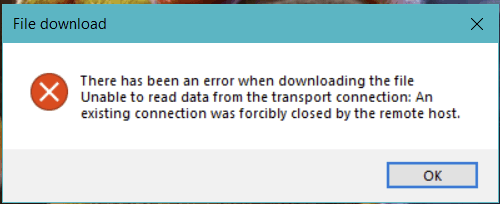

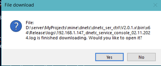

Mijn vraag
Heb een stuk TCP bestand zend/ontvang code en dat werk soms wel soms niet 8)7, dit stukje maakt eerst een kopie van het bestand en gaat dan het kopie versturen. Waarom eerst een kopie: omdat het log bestanden zijn en die kunnen nogal eens snel gelockt worden.
Nu als ik de functie test met een ander bestand, dan word dat gewoon verstuurd zonder fout :/ ik zien ook dat op de "server" pc er een kopie van het bestand word aangemaakt en eenmaal door de code word deze ook weer verwijderd.
Met het ene bestand:
Afbeeldingslocatie: https://tweakers.net/i/2q3T7VPi2cGJcZAAlZbgg1VSiug=/fit-in/4000x4000/filters:no_upscale():strip_exif()/f/image/FG20os2qYl7Kh7Sj4FpZkk4a.png?f=user_large
en het andere bestand:
Afbeeldingslocatie: https://tweakers.net/i/UtebzNwYreaGlWBu8_PQ0y_Q_R4=/fit-in/4000x4000/filters:no_upscale():strip_exif()/f/image/7bCD2rl4HP69Wtkp891gWMIl.png?f=user_large

Heb nu gemerkt, dat de messagebox eerst al op de "server" naar boven komt en niet op de client

@RobIII ja werkt ongeveer, maar probleem blijft. Kleine bestanden = geen probleem grotere bestanden = probleem

jep op lijn 25 knalt ie eruit. Zelfs als ik de aanpassing van RobIII doen dan knalt ie eruit als het bestand te "groot" is. Had gisteren nacht nog wat aan't proberen geweest en zelfs bij 900kB knalde ie eruit :/

@Onbekend begint zelfs niet met uploaden.
@eheijnen copyfile is 100% een kopie
Heb juist wat aan't testen geweest en een bestand van 56kB gaat, nu zien vanaf welke grote ie afkapt :(
Edit: juist getest vanaf 80kB en fout meldingen tot 65kb eenmaal daaronder 64kB dan word het bestand verzonden :/

  • farlane
  • Laatst online: 12-09 23:01
Iemand zit te fucken met je sockets. Zet je AV/firewall eens uit. Probeer eens een andere poort ergens buiten de voorgedefinieerde poorten. Dat soort dingen.
