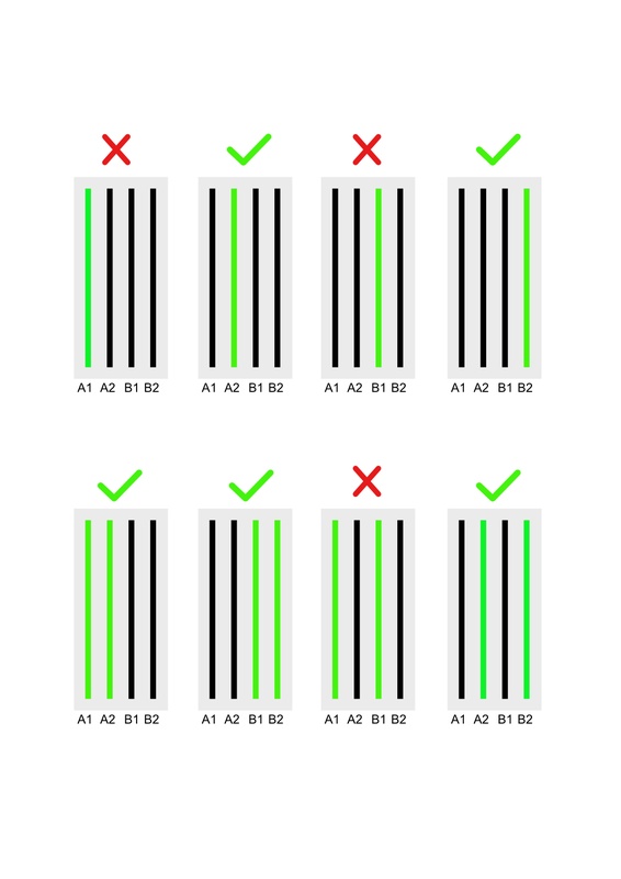

Bijvoorbeeld, bij 1 en 3 start mijn computer niet maar bij 2 en 4 start hij wel. Hij lijkt altijd te starten
zolang er maar een stick in 2 of 4 zit en dan ziet de computer in de bios menu ook beide sticks.
Ik heb even een tekening gemaakt van combinaties die wel en niet werkte.

Mijn vraag is,
Hoort dit bij hoe het moederbord ontworpen is, of zijn slot 1 en 3 defect?
als iemand toevallig hetzelfde moederbord heeft heb je dan ook dit probleem?

Slot 1 en 3 zullen alleen werken als 2 en 4 al in gebruik zijn, dat is namelijk de secundaire route als het ware. A2 en B2 zullen dus eerst gevuld moeten zijn.
A1+A2/B1+B2 kan ook werken maar is afgeraden omdat je dan geen dualchannel draait.

Op basis van je afbeelding kun je eigenlijk twee conclusies trekken:
- Alle RAM sloten werken want je hebt in elk slot een werkende combinatie gehad
- Alle RAM modules werken
Maar zoals hierboven aangegeven is A2 B2 de voorgeschreven combinatie, andere combinaties niet en kunnen andere resultaten opleveren zoals geen POST, maar een module herkend of single channel operatie.

A en B zijn afzonderlijke geheugenkanalen met elk twee sloten. Op elk kanaal wil je altijd het geheugenslot dat het verst van de cpu zit (qua datalijnen) het eerst bezet hebben, om ongewenste signaalverstoringen (oa reflecties) op de datalijnen te voorkomen.

Slot 1 en 3 werken niet zonder dat 2 en 4 gevuld zijn.

Uit de handleiding van je bord:
Afbeeldingslocatie: https://tweakers.net/i/pD_FWzctoG38ftTNeqHUQJ8YBUY=/x800/filters:strip_exif()/f/image/z5lagpsrojKqwrDi4jCIDoD6.png?f=fotoalbum_large
Dus wat anderen eigenlijk al zeggen, eerst moet je A2/B2 vullen, dan pas A1/B1. En ook bij één module altijd in A2 of B2. Er is dus niks mis met je bord :P
