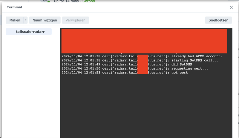

Ik ben even aan het testen met Radarr, geen poortnummer klopt niet helemaal, in de config staat dat Tailscale fungeert als proxy van :443 naar :7878. Dit werkt prima, alleen is er geen certificaat voor je <container>.tailnet.ts.net domein.
In je docker host kun je met het commando 'tailscale cert <domein>' een nieuw certificaat genereren en daarna werkt het probleemloos bij mij.
Afbeeldingslocatie: https://tweakers.net/i/uUVIUMZXtM-iEquG8Qu7cl7poCQ=/800x/filters:strip_exif()/f/image/RJUxw6sGwtl2ut2eDOt52RIM.png?f=fotoalbum_large

@ouweklimgeit
Bedankt, dat laat het werken.
Wat ik niet begrijp is dat in de video van Tailscale vanaf 11.15 wordt gezegd dat de Tailescale automatisch het certificaat ophaalt zodra hij in de json file {TS_CERT_DOMAIN} tegenkomt.
Met de opmerking dat ze dat gedaan hebben omdat het zo makkelijk is en je er niet over hoeft na te denken.
Het is ook lastig op het zelf te doen omdat die certificaten maar 3 maanden geldig zijn. Als je 10 containers hebt, heb je bijna een dagtaak om al die certificaten in leven te houden
