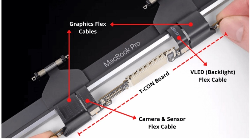

Ik heb de logicboard -> beeldscherm print al opnieuw aangesloten maar tevergeefs. Ik kan dit probleem niet bij de flexgate voorbeelden vinden maar het is ook niet uit te sluiten. Er lijkt toch ook wat rare backlight gloed onderin het scherm te zijn wat ik niet eerder heb opgemerkt. Met het bewegen van het scherm zie ik geen rare dingen of flikkeringen, kan dit toch een flexgate probleem zijn of iets anders?
Zijn de cracks van een flexcable zichtbaar als dit het zou zijn? En dan betreft het dus een of beide graphic flexcables waarschijnlijk?

Het eerste waar ik aan denk is dat er een kabel slecht contact maakt. Maar je geeft zelf al aan dat je dit gecontroleerd hebt.
Flexcable lijkt me sterk, meestal geeft deze kabel problemen door kleine scheurtjes. Dan krijg je strepen en met het bewegen van het scherm zie je inderdaad flikkeringen, enzovoorts. Die scheurtjes zie je niet met het blote oog volgens mij.
Als je voor €15 een nieuwe kabel kan scoren dan zou ik dat gokje wagen. Werkt dat dan ook niet, dan geef ik het meestal op.
