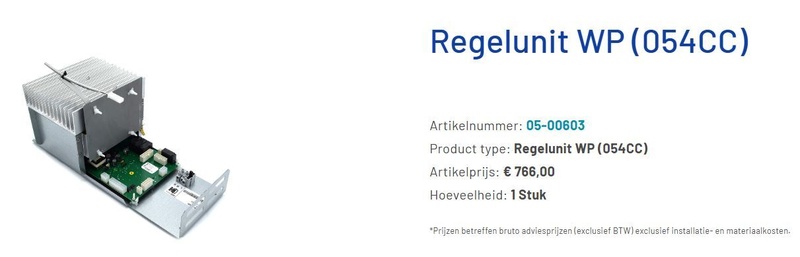

Ik heb enige tijd een hybride warmtepomp van Itho Daalderop. de HP-M25i, alleen komen onderstaande meldingen steeds terug. IS iemand hier bekend mee?
Melding : B48 = stuurprint? Wat zou dit specifieker kunnen zijn dan alleen problemen in de printplaat?
5WV of SWV = als dit in beeld komt is de module niet uit te lezen en reageert hij op geen enkel comando. Dit doet hij overigens alleen als hij draait. ( is dit een medling dat het systeem te druk is en hij even niets kan weergeven? Deze code is ook nergels in de handleiding of installateurs manual te lezen.
En weet iemand waar je eventueel de printplaat/moederbord kan kopen als particulier?Afbeeldingslocatie: https://tweakers.net/i/M3mrhJLuTjVfAqUbqM3g2EAbxOg=/x800/filters:strip_icc():strip_exif()/f/image/6yYWNYTfGUrURS0q7dTfXznE.jpg?f=fotoalbum_large

@cadamuro bij mij is de hele regelunit om dezelfde reden onder garantie vervangen (zit 7 jaar garantie op), via installateur naar Itho verwezen, die zijn zelf langsgekomen.

Ik heb een defecte stuurprintplaat; besteld via Wasco en pas 3 maart leverbaar, bizar.
Heeft iemand een tweedehands maar nog goede printplaat wellicht.
Kleine kans, maar goed.
