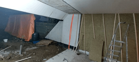

Thuis zelf bezig met een uitbouwtje van circa 1 meter (om allerlei praktische redenen niet verder uitgebouwd).
Redelijk makkelijk vloer oppervlak winst door alleen maar de vloer uit te breiden.
Nu zit ik het met het volgende:
Aan één zijde van de uitbouw is er sprake van een bestaande spouwmuur van baksteen.
De muur is enkel tuin-scheidend; om estetische redenen is de muur als spouwmuur uitgevoerd (moest een bepaalde dikte hebben.

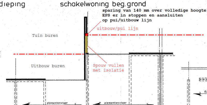

Nu wil ik dus een gedeelte van deze muur isoleren met spouwmuurisolatie (iets van minerale wol inblazen door een bedrijf). Tevens wil ik een sparing van 140 mm in de muurzagen en daar dan een stukje EPS insteken. Mijn nieuwe gevel/pui sluit ik dan naadloos op de EPS aan. Zie hieronder de twee tekeningen/foto's.
Nu krijg ik te horen dat het hier om een gemeenschappelijke muur gaat en ik deze het best onaangeroerd kan laten. Wat vinden jullie hiervan?
Als alternatief zou ik dus dan moeten werken met een houten voorzetwand.
Ik zou het jammer vinden als ik de binnenmuur niet in één lijn kan door laten lopen.

Je spreekt over een gemeenschappelijke muur maar volgens je tekening staat de muur volledig op de grond van de buren. Daarmee is het hún muur die jij onderdeel van je aanbouw wilt (en mag) maken?
Lijkt me goed om die situatie even voor te leggen aan een jurist om te checken hoe je de toestemming van de buren degelijk vastlegt en wat de gevolgen hiervan zijn. Mogelijk is hier bijvoorbeeld horizontale natrekking van toepassing waardoor jij eigenaar zou worden van het betreffende stuk muur...
