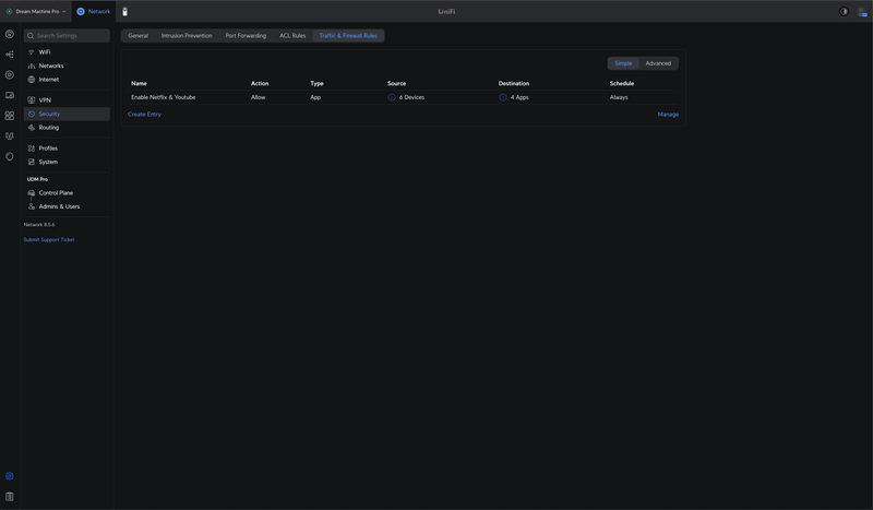

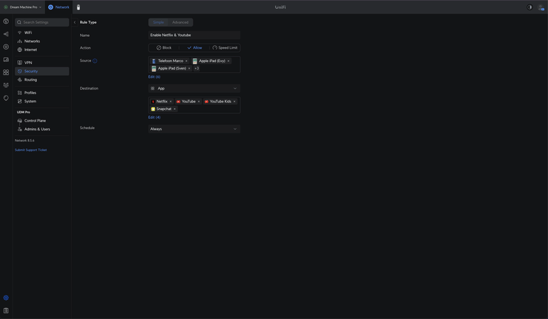

Dan stel je je firewall rule in.
Afbeeldingslocatie: https://tweakers.net/i/TdSjM3JKg_4ngeLOV_vE1u-oGK0=/800x/filters:strip_exif()/f/image/rvNOshX5bRzGs0qdlCUqeyAt.png?f=fotoalbum_large
Je kiest bijvoorbeeld voor "Internet" + "Block" en markeert alle devices waarvoor deze rule van toepassing moet zijn. In mijn geval heb ik traffic insights aangezet (om alleen Netflix, Youtube en nog wat te blokkeren) maar dit was puur ter test - inmiddels blokkeer ik het op apparaat niveau.

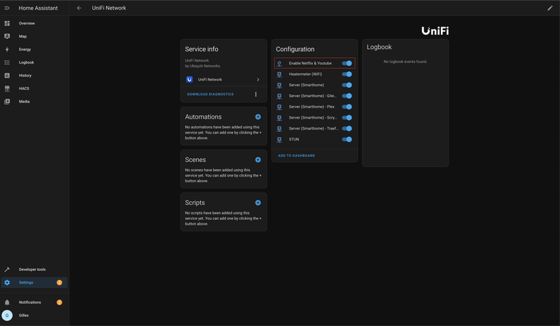

Dan ga je naar home assistant > Devices > en selecteer je "Unifi Network" (er zijn er in mijn geval 2, maar bij 1 van de twee komt je firewall rule naar voren):
Afbeeldingslocatie: https://tweakers.net/i/XhJXRgWsAJUAnvz_q987TuT_wb8=/800x/filters:strip_exif()/f/image/POvPOgjyPvfnAjj4muIriVFr.png?f=fotoalbum_large
Vervolgens kun je dit als switch gaan gebruiken in een eigen te maken automation :-)

gvdh81 schreef op vrijdag 1 november 2024 @ 11:47:
Je kiest bijvoorbeeld voor "Internet" + "Allow" en markeert alle devices waarvoor deze rule van toepassing moet zijn. In mijn geval heb ik traffic insights aangezet (om alleen Netflix, Youtube en nog wat te blokkeren) maar dit was puur ter test.
Moet dit niet "Block" zijn?
In de normale situatie zou je verwachten dat verkeer naar YT altijd mogelijk is. Met de firewall regel zet je dan ook het "blokkeren van het verkeer naar YT" aan.
  • gvdh81
  • Laatst online: 13-08 18:15
gvdh81
To got or not to got..
FredvZ schreef op vrijdag 1 november 2024 @ 12:36:
Correct, dat heb ik aangepast nadat ik de screenshots gemaakt had.
Afbeeldingslocatie: https://tweakers.net/i/D8MWvXU1pmFR7ggCxvCE4onTzKc=/800x/filters:strip_exif()/f/image/wL7nEfbez2kDNSPu6giiQp84.png?f=fotoalbum_large
Ik heb nu 2 rules, 1 voor alle apparaten, en 1 alleen voor de TV van de oudste.
