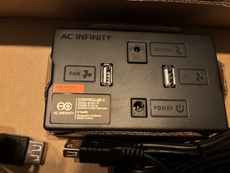

Verder keek ik even naar de module die de stroom zal vragen, maar die heeft de volgende specs:
Power: 7VDC 2A
Output: 7VDC 13W
Afbeeldingslocatie: https://tweakers.net/i/kElKSlm9zHQwAEnIDLEGYppmVEw=/800x/filters:strip_icc():strip_exif()/f/image/mH7p6w8MH8gyWr8N6bxCPr15.jpg?f=fotoalbum_large
Begrijp ik nu goed dat de originele adapter een spanning heeft van 6.5V, maar de module een spanning van 7V verwacht? Of hebben deze waarden niks met elkaar te maken? Wat zoekende op google lijken 7V adapters in ieder geval wat gangbaarder te zijn.

Verder kwam ik overigens dit net nog tegen in spec sheet van de ventilatoren:
Operating Voltage 3 to 7V DC
Power 3.3 W
Current 0.66 A
Wall Adapter Input 100 to 240V AC
https://acinfinity.com/eq...FK2fpMvL8GT#product-specs
Hoe kan ik dit lezen? Betekent dit dat de spanning eigenlijk niet zoveel uitmaakt, als het maar tussen de 3 en 7 volt is? En dat er maar 3.3W wordt gebruikt, ook al zou de adapter 13W kunnen leveren?
Al die verschillende waarden brengen me nogal in de war :P
  • ikverhaar
  • Laatst online: 19-04 17:16
De fans in je pc draaien ook probleemloos van 5 volt tot 12 volt. Hoe lager het voltage, hoe minder lucht wordt verplaatst en hoe minder herrie.
De rest van de pc is er trouwens ook op gebouwd om tot 5% fluctuaties van het voltage te kunnen handlen.
Dat een 6,5V adapter probleemloos werkt op een apparaat dat eigenlijk is ontworpen voor 7V, is dus niet zo verrassend.
