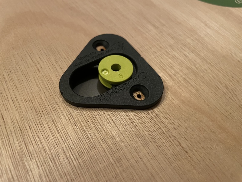

Man dat duurde lang, maar de button fix is binnen.
Afbeeldingslocatie: https://tweakers.net/i/_w-sCbkwxAAExKVFISlIplsTWMA=/800x/filters:strip_icc():strip_exif()/f/image/Zqp64zaFS9wC8TnDWxHE5Dwj.jpg?f=fotoalbum_large
Afbeeldingslocatie: https://tweakers.net/i/_NKBQCzVt4mVCK-SaX_3jOLqLjs=/800x/filters:strip_icc():strip_exif()/f/image/MyYzMNVcQ3C4Vp0bzgz5VTW6.jpg?f=fotoalbum_large
Gaat prima in 9mm multiplex :)
Dan steekt het nog 3mm uit van het frame uiteindelijk. Wel iets om rekening mee te houden.
De “klik” van zo’n button fix is wel sterker dan ik dacht. Dus ik moet even zien of ik dat niet wat minder strak schuur.

  • sOid
@paQ Haha wow wat vet met die laser!
  • paQ
  • Laatst online: 04:18
sOid schreef op zondag 17 november 2024 @ 11:22:
ghegehe ja is ook mede vanwege dat ik gewoon niet met een bovenfrees kan omgaan.
(En *^&%%$^&herrie maakt)
Dat buttonfix is wel mooi spul hoor! thx voor de tip.
Ik denk dat alleen voor mijn toepassing de sluiting iets te zwaar/stroef is. Maar dat is zo losser gemaakt gok ik.

sOid schreef op vrijdag 1 november 2024 @ 11:47:
Als het zelden open moet, zou je ook eens kunnen kijken naar iets als Button Fix https://www.button-fix.com/products Dat zal wat sterker zijn dan scharnieren, omdat je het aan 2 kanten kan toepassen en vervolgens de hele plaat eruit kan tillen. Je kan dan ook eerst nog wat regels op de deur verlijmen om vervormen/zwabberen tegen te gaan en meer vlees te hebben voor de schroeven.
Besef wel dat je soms snel bij de groepenkast moet kunnen om elektra uit te schakelen. Maak het dus ook niet té ingewikkeld ;)
