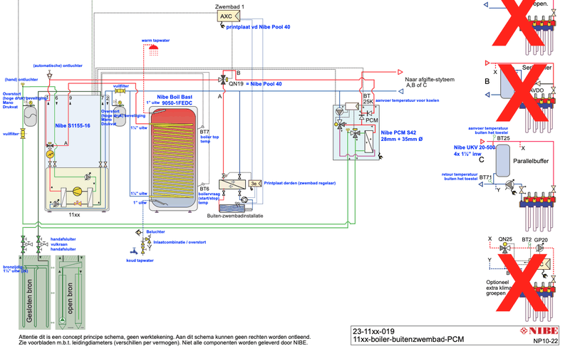

De Nibe S1155 is inmiddels aan het droogoefenen, dwz zonder compressor aan het bronzijdig draaien en tevens zonder tapwater functie draait de vloerdroogfunctie op het elektrisch element en is het behaaglijk maar wordt er flink wat KWH's doorheen gejast. Ik zie het maar als bouwkosten.
Op dit moment draaien we alleen bijverwarming voor het afgiftesysteem en hebben we tapwater vraag dmv kunstmatige vraag op laag te zetten "uitgezet". De woning is nog in aanbouw en er is nog geen behoefte aan verwarmd tapwater.
De vloerverwarming / afgiftesysteem is volgens een parallelbuffer opgezet met eigen externe circulatiepomp en hierover mijn vraag.
Ik zat weer eens in het schema (zie bijgevoegd) te kijken en volgens mij is het toch zo dat wanneer de S1155 (in de nabije toekomst) ook het tapwater gaat opwarmen, de drie-weg klep in de wp om gaat en de circulatie van het afgifte systeem wordt onderbroken? Hetzelfde indien de afgifte wisselt van opwarmen zwembad naar afgifte aan het huis?
Heb ik het mis of moet ik dan signaleren naar de externe circulatiepomp van het afgifte systeem (een Grundfoss Magma3) dat deze zal moeten stoppen?
Zoja, hoe zou ik dat voor elkaar krijgen? Op de print van de Nibe kan ik 1 van de Aux'es oormerken hiervoor denk ik, maar hoor graag evt ervaringen :) Alle constructieve hulp en kennis is welkom!
Ook als ik het mis heb! Heel erg bedankt voor het meedenken.

Je moet de start/stop toepassen of garanderen dat de pomp maximaal 1-2x per uur op de voeding schakelt, staat in de handleiding vermeld. Anders zal de pomp binnen 5-10 jaar intern kapot gaan.
Ik plaats zelf geen Nibe, hebben ze geen aansluiting voor een secundaire pomp? Hiertussen een 230V relais plaatsen en het start/stop contact als dry contact laten schakelen. Dat is alles :)
Driewegkleppen schakelen om, je kan nooit SWW en verwarming tegelijk hebben.
