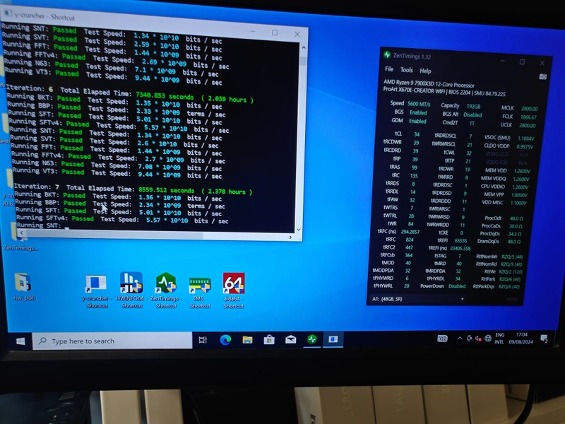

Sorry, Ik zie het draadje nu pas. Ik draai al ruim 2 maand 192GB op mijn X670E ProArt op 5600 MT/s. 6000 is mogelijk maar je moet een hele goede IOD op je CPU hebben zitten. Mijn ProArt had er meer moeite mee dan mijn B650E-E om op 6000 te draaien. Aangezien mijn server voor werk gebruikt wordt ben ik gewoon een stap lager gegaan op 5600 voor een ruimere stabiliteits marge.
Afbeeldingslocatie: https://tweakers.net/i/Go_Wi17USXzGkFJzoP99v45VjwA=/800x/filters:strip_icc():strip_exif()/f/image/1oEt4IbZ39kz38zUznIYAT9w.jpg?f=fotoalbum_large
