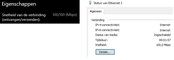

Het frappante is dat ik twee hele nieuwe kabels heb die ik net uit de verpakking heb gehaald.
Beide kabels laten 100/100 mbps zien op de netwerkadapter.

Ik heb getest:
- Modem rechtstreeks naar laptop: 1000/1000
- Switch meterkast naar laptop: 1000/1000
- UTP-contactdoos werkkamer naar laptop: 1000/1000
- UTP-contactdoos werkkamer naar desktop: 100/100
Lijkt er dus op dat de Ethernet aansluiting op mijn desktop niet meer goed functioneert?

Mysterie opgelost, stommigheidje. Alles gecontroleerd behalve de driver van de ethernetadapter.
Deze zojuist geüpdatet en zag de 100/100 verspringen naar 1000/1000.

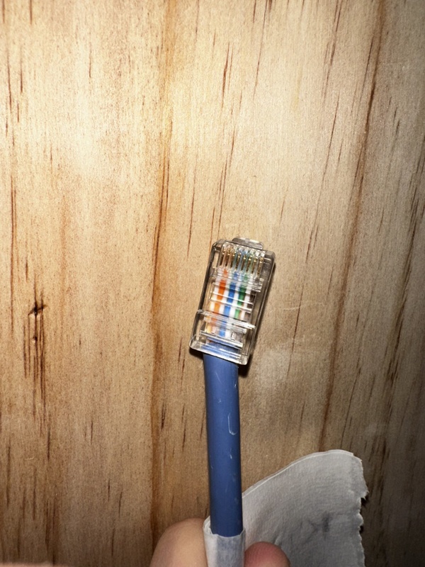

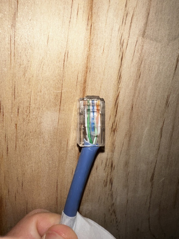

Vanaf het Ziggo modem in de kelder heb ik zelf een Cat6a kabel getrokken naar de meterkast, niks spannends.
Vanuit de meterkast heeft de elektricien destijds een kabel getrokken naar mijn werkkamer, waar hij het heeft afgemonteerd met een UTP wandcontactdoos, zie foto's hieronder.
Met de UTP kabeltester heb ik volgende getest: de kabel die de elektricien heeft getrokken ingestoken, en vanuit de UTP wandcontactdoos op mijn werkkamer een andere kabel ingestoken en deze ook in de UTP kabeltester gedaan. Bij de kabel in de meterkast laat hij lampjes 1 t/m 8 zien branden, maar het lampje G blijft uit... Is dit een valide manier om de kabel te testen? Zou namelijk niet weten hoe ik het anders kan testen.
Afbeeldingslocatie: https://tweakers.net/i/Q1u3hNs4jjwsuLLLaQBAeWWRxbo=/x800/filters:strip_icc():strip_exif()/f/image/yFr5KKrkfrYqIbc9V4H6PlIF.jpg?f=fotoalbum_large
Afbeeldingslocatie: https://tweakers.net/i/zTWUI3phQegjnd04wErTn_du4oY=/x800/filters:strip_icc():strip_exif()/f/image/Z2xJkCwrf8oQNqdFWQeI2R3r.jpg?f=fotoalbum_large
Afbeeldingslocatie: https://tweakers.net/i/2fvOCuLfPR8Tk1lTZkZuBK-qZ5g=/800x/filters:strip_icc():strip_exif()/f/image/FdmRYBqe0nsC9hCDODAMkLwf.jpg?f=fotoalbum_large
Afbeeldingslocatie: https://tweakers.net/i/hxFS-8D7eXnyHRZ_gzyGfTOV40M=/800x/filters:strip_icc():strip_exif()/f/image/hXDiudNwHzZeU03b8Ty1Josq.jpg?f=fotoalbum_large
Afbeeldingslocatie: https://tweakers.net/i/5fvVamym1rSY7DERiKjDO6dpmLI=/x800/filters:strip_icc():strip_exif()/f/image/wLQeSzl42gSh4Jeti4CNT49z.jpg?f=fotoalbum_large

  • jadjong
Nee, die stekkers zijn rond.
  • _JGC_
  • Laatst online: 01:59
Sowieso zit je mantel niet helemaal goed in die stekker, je hebt zo geen trekontlasting dus kans dat er aders met slecht contact zijn is aanwezig.
Hoe zit het in de contactdoos?
Die Essent splitter mag je ertussenuit halen en weggooien als ie zo is aangesloten als op je foto (je gebruikt geen TV dus hoef je niks te splitten). Ding is niet 4G-proof en is ook onvoldoende voor de frequenties die Ziggo tegenwoordig gebruikt. AOP zal ook verouderd zijn.
Die essent splitter heeft geen invloed op je 100Mbit linkspeed op je netwerkkabels en staat los van je probleem.
  • Ben(V)
  • Laatst online: 20:04
Ben(V)
Uhmazing schreef op donderdag 31 oktober 2024 @ 23:25:
Aanknijpen van Rj45's levert prutswerk en zeker als het kabel met stugge aders is, daar is een standaard RJ45 helemaal ongeschikt voor.
Knip die Rj45 eraf en monteer hem op een wcd, keystone of patchpaneel.
  • Uhmazing
  • Registratie: Juli 2020
  • Laatst online: 23:10
Ik heb nog even getest om een andere UTP kabel tussen het modem en de switch te gebruiken, maar ook daarmee haal ik maar max 100 mbps. Zou dus inderdaad echt aan de kabel van de meterkast naar de UTP-wcd moeten liggen.
De wcd zelf heb ik nog niet opengemaakt. Zal ik eerst proberen om de RJ45 eraf te knippen?
@Ben(V) welk van bovenstaande opties kan ik het best gebruiken?
Ps. ik heb hier zelf geen ervaring mee, kan ik dit dan toch zelf doen? Heb ik bepaalde tools nodig hiervoor of kan dit met huis, tuin, keuken gereedschap?

Ik heb de de RJ45's afgeknipt van beide UTP's (werkkamer + woonkamer) en afgemonteerd op deze wcd. Eerst getest met de kabel van de woonkamer en adapter had 1000/1000 mbps en ook mijn downloadsnelheid was 900+.
Hierna hetzelfde gedaan voor de kabel van de werkkamer en ook hierbij downloadsnelheid 900+.
Verbinding was hierbij dus als volgt: UTP van modem naar nieuwe wcd in meterkast -> UTP van wcd werkkamer rechtstreeks naar laptop/desktop.
Nu komt het volgende raadsel.
Ik heb hierna mijn switch ertussen gehangen, dus: UTP van modem naar switch meterkast -> UTP van switch meterkast naar nieuwe wcd meterkast -> UTP van wcd werkkamer naar desktop/laptop -> netwerkadapter geeft weer 100/100 aan en downloadsnelheid is max. 90 mbps...
Vervolgens met een andere switch geprobeerd, zelfde verhaal. Ook met mijn Linksys Atlas Pro 6 node geprobeerd i.p.v. de switch, ook hetzelfde verhaal.
Waar kan dit nu aan liggen?
