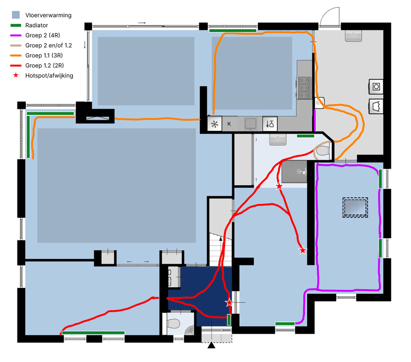

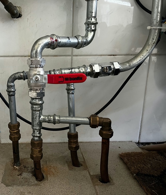

Onze woning heeft een Nefit Trendline II HRC30 CW5 met 4 leiding-groepen; de eerste 3 voor radiatoren, en de 4de voor vloerverwarming. Groep 1 wordt vanaf de ketel opgesplitst in 2 sub-groepen: 1.1. met 3 radiatoren & 1.2. met 2 radiatoren.
Foto groep 1:

Plattegrond:
Afbeeldingslocatie: https://tweakers.net/i/_8RVdKiKXchFQ32JzrFCpz4MxYg=/800x/filters:strip_exif()/f/image/naBpHwSZPDLv1v07DOiEvUxf.png?f=fotoalbum_large

Ergens in sub-groep 1.2. zit een lekkage; drukverlies van ±0.1 bar per 24u. Maar we zien nergens uittredend water. Hierdoor kunnen we geen aanspraak maken op onze woonverzekering.
Uiteindelijk een lekdetectie bedrijf in de arm genomen, maar die kon de lekkage helaas niet identificeren (middels traceergasdetectie). De thermografische camera ontdekte wel een hotspot binnen sub-groep 1.2 (in de hal).
De loodgieter heeft vervolgens de vloer opengebroken om de hotspot te onderzoeken. Die ontdekte een gescheurde persfitting. Deze is vervangen, maar het drukverlies bleef aanhouden. Na inspectie blijkt er op die plek water uit de mantel te stromen. De lek bevindt zich dus helaas ergens verderop in de wicu leiding.
Wegens andere omstandigheden hebben we maar besloten om groep 1 te sluiten (middels de kogelkraan). De cv-ketel blijft mooi op druk, en het huis wordt in de winter warm genoeg.

Groep 1 is op dit moment in zijn geheel gesloten; per sub-groep is (nog) niet mogelijk. De lek bevind zich in sub-groep 1.2 (met 2 radiatoren, waarvan 1 (in de hal) verwaarloosbaar is). Een bypass zou inderdaad wellicht een andere optie kunnen zijn; een extra radiator vanuit sub-groep 1.1 die de radiator linksonderin op de plattegrond vervangt.

Klopt, dit zou dan optie 2 zijn; waarbij beide sub-groepen afsluitbaar zijn.
Hieronder een foto van de gescheurde én nieuwe persfitting:

Met een warmtebeeldcamera een potentiële hotspot/lek gevonden in de trapkast (foto 3). Daarnaast zie ik er ook één 1.5 meter verderop (foto 1&2; zie tevens bovenste 'ster' op plattegrond in TS), maar wellicht heeft dat te maken met verloop van een tegel naar een houten vloer.

Voor de geïnteresseerde ter afsluiting: we zijn uiteindelijk voor optie 2 gegaan. Afsluiters geplaatst per sub-groep. De ketel blijft inmiddels 2 weken mooi op druk. We kunnen de opengebroken vloer weer betegelen, en dit hoofdpijndossier afsluiten :). Dank voor de reacties.
