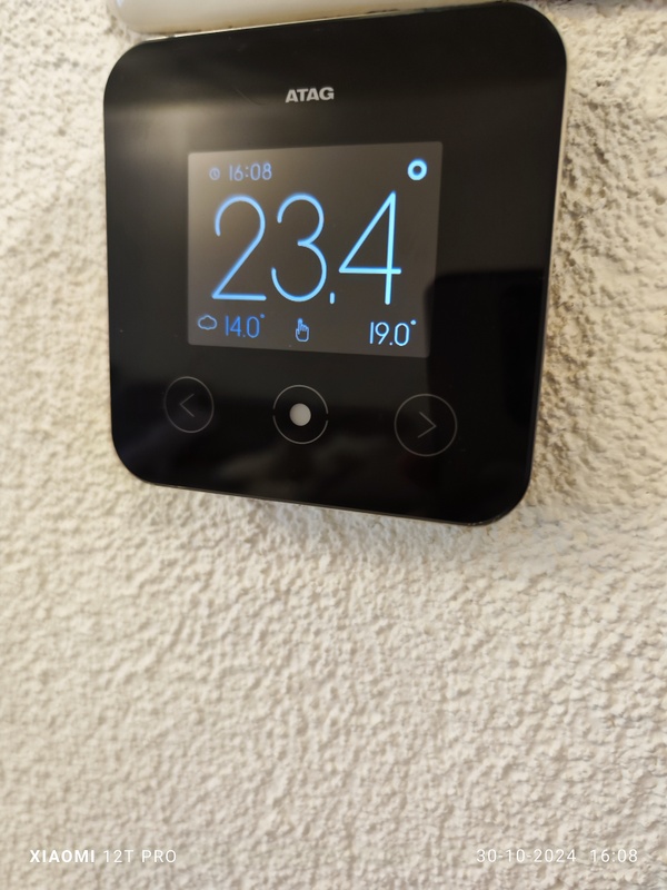

Goededag,
Ik heb een AEG Ketel en de niet zo slimme thermostaat schiet de instel temp. Soms naar 27 graden... Dit gebeurt vaak als ik noet huis ben dus kan dit ook.niet snel terug zetten.
Met als gevolg thuis komen in een sauna...
Het vreemde is dat dit zo niet ingesteld staat in mijn temp. Rooster.
Ik voeg ook een foto van de thermostaat mee (instel temp had ik al terug gezet maar temp is langzaam aan het terug lopen...)
Afbeeldingslocatie: https://tweakers.net/i/HJklZV6tZGoIRvPnkkrgp73xf2c=/x800/filters:strip_icc():strip_exif()/f/image/hhr7HlB2fNaltPaxmzrapPEh.jpg?f=fotoalbum_large

Dit is de ATAG One, internet staat vol met deze klacht, oplossing zie ik zo 1-2-3 niet. ATAG verwijst naar de installateur.
Ik zou kijken welke protocollen je ketel ondersteunt en dat ding vervangen.
Edit: als het goed is heb je dan ook een blauw lampje die knippert. Accu van de thermostaat zou vervangen moeten worden. Advies is alsnog een andere thermostaat.

Ik heb zelf ook een ATAG ketel en de ATAG one, maar herken de klacht niet. Wel weet ik dat je enorm veel aan kan passen in de thermostaat (dit kan ook via de app/website)
Denk aan de stooklijn, mate van isolatie en aanvoer en retour temperaturen. Misschien staat daar iets vreemds ingesteld.
Je geeft het ook wel aan, maar op dit moment staat hij op handmatige stand, dat weet je?
Ik zie geen Wifi icoon dus misschien is deze niet gekoppeld aan je wifi? Kan een bewuste keuze zijn natuurlijjk, maar dan kan je wel makkelijker zelf zoeken via de app en website

Hij was verbonden met wifi maar dat vakt ook steeds weg ... In de instellingen is niks vreemds te zien. Hij vat soms ook uit ben ik achter gekomen. Hij stond op handmatig omdat het schema dus niet fatsoenlijk werkt ... Ik heb t nu ook een keer zien gebeuren dat hij temp ineens omhoog knalt. Voormij nooit geen atag meer. En nieuwe thermostaat is besteld. ( Hij is overigens niet draadloos voor de mensen die dat vroegen)

Zijn dat touch-knoppen, en kan je daarmee direct de temperatuur omhoog drukken? Misschien zijn die te gevoelig, en gaan ze soms uit het niets zichzelf activeren. Je hebt wel het beschermvelletje er af gehaald?
