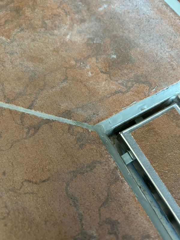

hii,
ik laat door een aannemer een badkamer plaatsen in een slaapkamer.
nu waren wij tevreden over hem tot hij het werk niet allemaal netjes afleverde.
-een bovenste tegel tegen de muur is een hoekje afgebroken, hij geeft aan dat dit niet meer te zien is nadat hij
er een kitrand langs heeft gelegd (het hoekje is ong. 1 cm).
-de vloer loopt naar mijn zeggen niet goed af naar de drain en er blijft een klein beetje water voor liggen, hij geeft hierbij aan dat er altijd wel een beetje water achterblijft en je altijd nog met een trekker moet natrekken.
-de drain ligt ook best wat lager dan de tegels waardoor er een hele dikke kitrand langs is gelegd wat ik echt heel lelijk vind en ook niet netjes is afgewerkt, hij geeft aan dat er wel z'n dikke kitrand langs moet om het waterdicht te maken.
-op de tegels aan de getegelde nis in de muur zijn stukjes "afgechipt" en zijn de tegelstrips rondom niet in verstek gezaagd maar gewoon recht en sluiten niet op elkaar aan, deze wordt vervangen door een inbouwnis.
-de tegels op de wand die aansluiten op de tegelstrips liggen ook niet allemaal gelijk aan de tegelstrips wat mij steeds meer een doorn in het oog begint te worden. dit hebben wij nog niet aangegeven bij hem.
-rondom 1 van de (inbouw) knoppen zit een flinke beschadiging, wij weten alleen niet of dit al zo was uit de doos of later zo gekomen.
nu ben ik bang dat hij deze "problemen" niet op gaat lossen en misschien wel het laatste werk erbij neerlegt.
hoe kunnen wij hier het beste mee omgaan, iemand ervaring hiermee

Plaats eerst eens foto's. Wat voor de een gigantisch storend is, is voor de ander weer geen probleem.

Van wat ik mij kan herinneren van de easy drain is dat je een halve cm rondom vrij moet houden zodat je deze met kit fatsoenlijk kan afdichten.
De drain ligt denk ik iets te laag. De insert zou nagenoeg gelijk moeten liggen met de rest van de tegels. hooguit een mm of twee lager. Zie ook punt 3: https://www.easydrain.nl/...leren-van-een-douchegoot/ Punt 8 geeft aan ongeveer 5mm rand tussen tegel en drain, dat lijkt wel goed te zijn, maar dus te laag geplaatst.
Het ziet eruit als de goot in mijn douche die ik als leek zelf geplaatst had, en waar ik geen rekening had gehouden met de dikte van de tegellijm :D

Tsja, echt heel netjes vind ik het niet. Maar serieus in gebreke stellen wordt hier ook lastig. Ik zie in geen van de foto's compleet braswerk voorbij komen. Vooral "een beetje slordig".
Ik denk dat vandaag de dag dit soort tegelwerk bij heel veel bedrijven de standaard is. De echte pietjes precies bestaan nog wel, maar daar zijn er minder van als deze.

Het kitwerk op de kopse kant is gewoon slecht te noemen. Uitloop van de kit over de voeg, niet glad afgewerkt en geen goede hechting tegen de tegel (kan lekkage veroorzaken!). Ik zou de beste aannemer toch vragen naar een oplossing voor dit slechte kitwerk. Mogelijk moet je eerst even wachten zodat de kit wat harder wordt en beter weggehaald kan worden.

Ja, het is veel geld, maar 20k voor een beetje badkamer is tegenwoordig peanuts. Het zegt ook weinig over wat je van het niveau van afwerking mag verwachten, dat komt meer van het basisniveau wat de monteur haalt. Die van ons kostte het dubbele en daar is bijv. dat kader rondom de nis ook niet perfect. Terwijl perfect ook mijn benchmark is, want ik doe ook veel zelf en dan streef ik daar ook naar. Vond ik dat bij oplevering vervelend? Ja. Ergerde ik me daar nog aan na een paar weken? Nee.
Over enkele van je punten:
- Ja, tenzij je echt enorm afschot hebt zal er altijd wat blijven liggen. De tegel is immers niet spiegelglad
- Kitrand rondom de EasyDrain hebben wij ook, en ik weet niet anders dan dat het zo gaat bij die dingen. Wellicht dat een kleur kit meer gelijkend aan de tegels het effect verkleind
- Strips rondom nis zijn bij ons ook niet verstek. Ik heb me toen laten vertellen dat dit bewust is (mijn parketlegger doet dit ook met binnenhoeken van plinten). Omdat alles eromheen haakse lijnen zijn, zou het nog meer opvallen als hier ineens een 45 graden lijn was, die dan echt heul lastig perfect te krijgen is
- De kit over de voeg is inderdaad wat makkelijk gedaan. Daar zou ik ook vragen om dat netjes met voeg af te werken

De drain ligt te diep, maar de voeg rond de drain hoort behoorlijk groot te zijn. Het RVS moet kunnen uitzetten en krimpen zonder lekkages te veroorzaken. Hiervoor heb je een 5mm brede kitnaad nodig. Ik zie behoorlijk veel problemen met de hechting, is er wel een 2K kit gebruikt? Ik vind het zelf niet echt lekker om mee te werken, maar het is wel de beste keuze voor deze toepassing.
