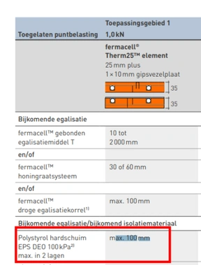

Of de 10mm fermacell drukverdelings plaat nodig is daar ben ik mij nog over aan het informeren bij RR floors. Bij de Fermacell Therm 25 plaat is dit niet nodig, gezien die iets dikker is (25mm vs 21mm).
Afbeeldingslocatie: https://tweakers.net/i/fqaeyMydymAZ9z35xPJxg9hyrIU=/fit-in/4920x3264/filters:max_bytes(3145728):no_upscale():strip_exif()/f/image/5gzwduuvAHymRYhOGTQYd4lv.webp?f=user_large
