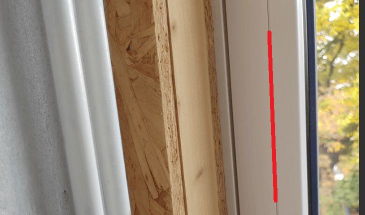

De planning is om binnenkort een voorzetwand te plaatsen tegen een dubbele muur met een spouw. De spouw is +/- 2 CM met paar losse stukken isolatie er tussen (zover het er nog zit).
De opbouw van binnen naar buiten gezien: gipsplaat 12,5 mm --> OSB 18 mm --> PIR 50 mm met alu cachet --> muur
Tot nu toe geen last van vocht of schimmel. De vraag is: zijn ventilatielatten nog nodig met een dubbele muur en een spouw?
Met ventilatie latten zal de voorzetwand +/- 2 CM naar voren komen en dit sluit lelijk aan op het kozijn. De voorzetwand zal net voorbij het kozijn steken.
Zonder de ventilatielatten zal de voorzetwand uitkomen op de rode lijn. De PIR platen worden op de muur gelijmd met PU10.
De 2e vraag is: kan ik Knauf Naturoll rondom de verwarmingsbuizen proppen? Of is het aan te raden om eerst nog buis isolatie aan te brengen?

als je en spouwmuur hebt, dus steen lege ruimte steen, dan hoeft je daarna geen ventilatielatten te gebruiken. dat is alleen op steens of halfsteens muren van belang.

Met ^. En glaswol rond verwarmingsbuizen kan, maar je kan dit beter niet proppen. Het is de stilstaande lucht die isoleert, als je gaat proppen druk je de lucht er uit...

Bedankt voor de antwoorden @naftebakje en @No Hands! Het is inderdaad een spouwmuur (betonplaat --> lege ruimte +/- 2cm --> betonplaat).
