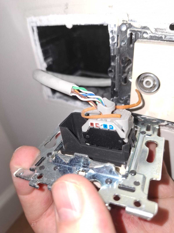

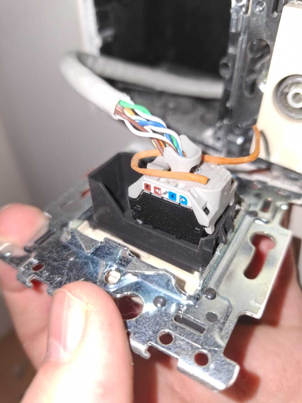

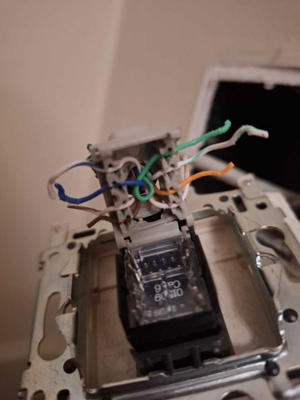

Hoi Tweakers,
Ik kocht een jaar geleden een woning bouwjaar 2006.
Over het hele huis zijn UTP contactdozen aangesloten met Cat 5E kabels.
De kabels zijn door de vorige eigenaars nooit aangesloten op een modem/switch.
Ik heb 2 contactdozen die geen verbinding maken.
Contactdoos 1: Gaf vanaf dag 1 dat ik hem aansloot problemen (geen connectie).
Op miraculeuze wijze gaf deze plots toch connectie na meerdere kerende kabel in/uit switch te halen + van switch poort te veranderen. Ondanks dat deze contactdoos dus plots werkte en de verwachte internetsnelheid gaf, werkte de LED op de switch nooit.
Ik ben van ISP veranderd en heb een nieuwe modem gezet, kabel dus moeten unpluggen.. ik krijg geen verbinding meer naar/op deze contactdoos.
Contactdoos 2: Heeft nooit verbinding gegeven.
Ik heb 1 van de contactdozen vandaag voor een deel uit elkaar gehaald, alleen weet ik niet zo goed hoe ik dit nu verder aanpak.
Als iemand me kan adviseren zou dat heel fijn zijn.
Hartelijk dank alvast!
Hieronder wat foto's van de huidige stand van zaken:

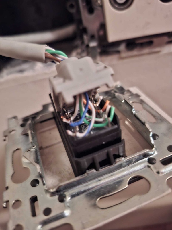

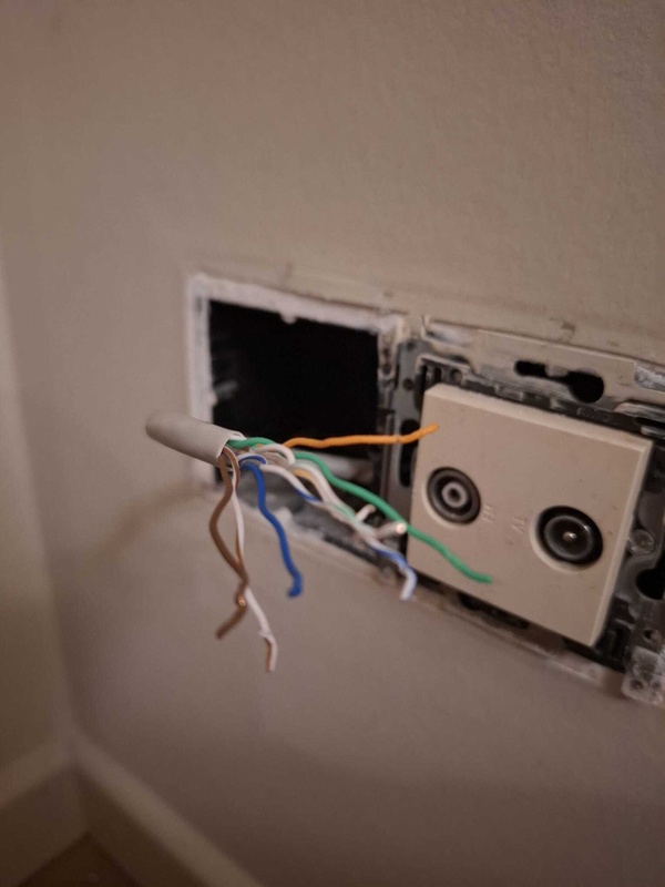

In ieder geval zit de oranje geleider niet goed (derde foto).
  • bjusterbaarlik
  • Registratie: December 2022
Zit duidelijk niet goed in elkaar. Dus opnieuw monteren en dan wel netjes. Als de andere kant ook goed is moet het gewoon werken erna.
  • sypie

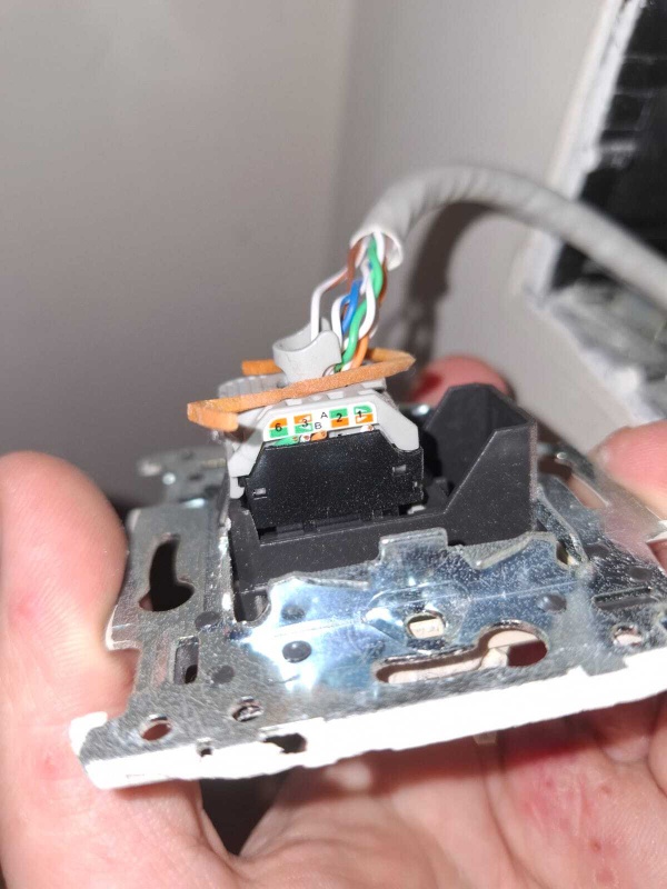

Wanneer je het grijze kapje er afhaalt kun je beter zien wat er onder zit en hoe de draden zijn gemonteerd. Dat is wat je wilt weten. Zo aan de buitenkant kun je (te) weinig zien.
Je moet in ieder geval de B-variant aanhouden voor de kleurvolgorde.

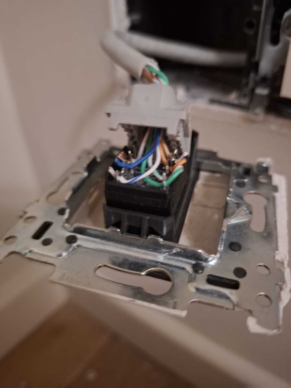

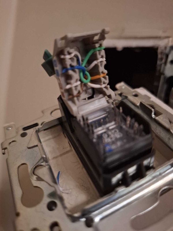

Ik heb het klepje verwijderd en enkel fotos getrokken, helaas focust mijn nieuwe Samsung A55 voor geen meter..
Afbeeldingslocatie: https://tweakers.net/i/343CTaM1jW4OyytpvQ-X3qjWCpI=/x800/filters:strip_icc():strip_exif()/f/image/f8qr1hJsQ14dGnUUPu3K8y9Z.jpg?f=fotoalbum_large
Afbeeldingslocatie: https://tweakers.net/i/CaCP-Mylc059RzsSfQ4-TF8a48k=/x800/filters:strip_icc():strip_exif()/f/image/qsrYyXwZLqSP8JU8ykjGi76T.jpg?f=fotoalbum_large
Afbeeldingslocatie: https://tweakers.net/i/3M7QFesMFhtWxJs2LmuIAGKdtUg=/x800/filters:strip_icc():strip_exif()/f/image/kmSt8CoQQM8Kuj3Kxx2WOKbH.jpg?f=fotoalbum_large
Afbeeldingslocatie: https://tweakers.net/i/reQoBsPskpWpgdl6_58Lw9DjFfI=/x800/filters:strip_icc():strip_exif()/f/image/l7Wgv7CsIObunlcYkJYtWSkT.jpg?f=fotoalbum_large
Afbeeldingslocatie: https://tweakers.net/i/slNODddCV9cz7cWmIlhVwe5ACNU=/x800/filters:strip_icc():strip_exif()/f/image/1srwEeSf80nZpAMuzBtGIJ3N.jpg?f=fotoalbum_large
Afbeeldingslocatie: https://tweakers.net/i/MrPqcZc4XPHOTK1bEO4SLxAblMQ=/x800/filters:strip_icc():strip_exif()/f/image/3D7QCudKhJBmUQ0veW8VOCj4.jpg?f=fotoalbum_large
De blauwe kabel is de enige die meteen los kwam zodra ik heb klepje opende.
Ik zal wat opzoek werk doen hoe ik dit op de B manier moet bekabelen, met wat er op de zijkant wordt aangeduid snap ik niet veel van 😅
Als jullie meteen het probleem zien, laat het me zeker weten 😊

Zo als het nu aangesloten lijkt op de allerlaatste foto lijkt het als B aangesloten te zijn..

Blauwe ader zie je ook los zitten. Eindjes zijn niet afgeknipt door de punch down tool .
Blegh. Youtube filmpje. ZO zo je het moeten doen en zou het eindresultaat er uit moeten zien.
Goed gereedschap gebruiken. Zelf deze goedkope meuk maar goed genoeg. Heb ik thuis zelf ook

De kabels lijken in de juiste volgorde te liggen, alleen zie ik bij A/B gewoon dezelfde nummers staan. :/
De blauwe kabel zo zoals eerder aangegeven het probleem kunnen zijn, aangezien enkel die niet vastblijft.
Ik heb geprobeerd om hem harder in de pinnetjes te duwen, maar voorlopig geen resultaat.
  • bjusterbaarlik
Dit is idd een toolless connector. Als eerste moet de mantel helemaal in het grijze stukje dan kun je er een tiewrap omheen doen als trekontlasting. Dan vouw je de aders in het witte plastic op de juiste plaats en idd B aanhouden. Vervolgens knip je de draden strak tegen het grijze plastic af en druk je het op het zwarte deel. Dat is alles. Het stukje afknippen lijken ze over te hebben geslagen/pas later gedaan te hebben nadat die in elkaar zat.
@govahnator Klopt de nummers zijn hetzelfde, de kleuren niet.

Mijn gok blijft een probleem met de blauwe kabel, die is geplet maar de enige waar ik geen bloot stukje koper op zie. Ik stel ook vast dat een pinnetje waar de blauwe hoort, tegen het pinnetje van de kabel ernaast stond.
Kortsluiting dus..
Zoals voorgesteld heb zal ik opnieuw beginnen.

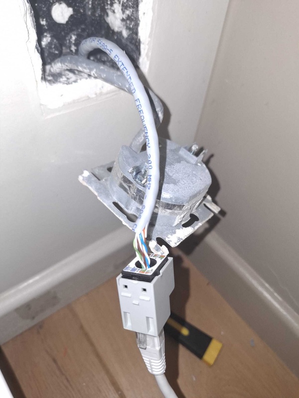

  • govahnator
  • Registratie: Maart 2017
  • Laatst online: 21-09 19:24
Wat een slecht systeem zeg..
Ik heb het volgens mij vrij netjes gedaan, en zo te zien snijden die pinnetjes niet door de kabelbehuizing.
De kabels blijven nu ook niet eens zitten in de pinnetjes.
Ik dacht eerst dat ik de kabels te diep in de plastic gleuven stak, maar zelfs met ze er amper in te zetten lijkt dit helemaal niet te werken..
De andere kant van de kabels is trouwens een RJ45 connector, die (volgens mijn vriendin) de connectors opnieuw van zijn bevestigd door de ISP technieker toen die vasstelde dat deze 2 poorten niet werkte.
Dat zou dus ok moeten zijn.
Afbeeldingslocatie: https://tweakers.net/i/QXuPx2RRv30Ak_CT45_4yxrzMiE=/x800/filters:strip_icc():strip_exif()/f/image/KXb4gIxvmHKJSUBIb6MuK0Zl.jpg?f=fotoalbum_large
Afbeeldingslocatie: https://tweakers.net/i/ykrimoCb48zZCeQ0maa3U3vPpqE=/x800/filters:strip_icc():strip_exif()/f/image/VcixBkf4TevRmTkIcukM60Rr.jpg?f=fotoalbum_large
Als laatste effort kan ik de draden in de pinnetjes zetten ipv de plastic en dan het geheel sluiten..

  • govahnator
Dankje, maar helaas heb ik het ook op die manier gedaan.
Mogelijks heb ik gewoon een andere RJ45 scoket nodig en is deze niet goed.. :O
Als ik nu nog een poging doe moet ik de kabel nog verder inkorten, ik heb nog wel wat cm maar..

Dat mesje waar de blauwe ader in valt is helemaal verbogen. Zo te zien heb je het ondertussen terug gebogen maar ik vraag me af of je dat ooit nog goed krijgt.
Keystone weggooien en een nieuwe halen die je de eerste keer fatsoenlijk aansluit.

Die heb ik terug kunnen buigen en is weer zoals de rest.

Vandaag met een andere Rj45 connector de kabels verbonden; full speed!
Afbeeldingslocatie: https://tweakers.net/i/oRV-EcDABuD_KjmSZaSev95pbiM=/x800/filters:strip_icc():strip_exif()/f/image/978NDDQBn3Bwwg0ackmZqJgP.jpg?f=fotoalbum_large
Afbeeldingslocatie: https://tweakers.net/i/u0t-DfUHAxzc-qLY9nCrw3k2vzA=/800x/filters:strip_icc():strip_exif()/f/image/828qcJ5hiLyDZ1g0tejqqtJQ.jpg?f=fotoalbum_large
Bedankt allemaal voor de hulp, de 2de socket raak ik nu vast alleen uit 👍

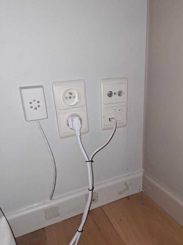

Heb je het dan over zoiets?:
Afbeeldingslocatie: https://tweakers.net/i/Us1G6GWmuzJqriROQ0vCiHtAWUM=/fit-in/4000x4000/filters:no_upscale():strip_exif()/f/image/jFEXclnPtXOoOFefwmjlcHpz.png?f=user_large
  • Ben(V)
  • Laatst online: 09:17
Deze hebben een lsa aan boord.
Toch zou ik persoonlijk voor vaste bekaabeling een wcd nemen.

Een wcd waar dat niet voorzien is in de muur lijkt me niet echt praktisch, of bedoel je dan eentje dat je op de muur bevestigd?
[ Voor 81% gewijzigd door govahnator op 04-11-2024 23:46 ]
  • Ben(V)
Natuurlijk, er zijn ook opbouw wcd's en dat is ook nog netter dan een kabel die zomaar uit de muur komt.

Wellicht is het de investering van ca €9 euro waard: een UTP tester zoals deze.
Als ik de draden zie aan de achterkant dan vraag ik me ook af of die twisted pairs te ver uit elkaar zitten, waardoor je nooit een fatsoenlijke 1Gb snelheid zal behalen. Bij een RJ UTP stekker zitten de twisted pairs aders nog dicht tegen elkaar aan, waardoor er minder inductie en interferentie optreedt.
  • vanaalten
  • Laatst online: 25-09 21:02
fastedje schreef op dinsdag 5 november 2024 @ 13:15:
govahnator in "UTP contactdoos, werkt niet"
...TS heeft al zo'n ding aangeschaft.
Overigens moet je van zo'n ding ook geen complete diepgaande analyse verwachten. Als je teveel de twist er uit haalt, ziet die tester het niet. Als je de kabels in compleet willekeurige volgorde (maar beide kanten gelijk) monteert, ziet die tester het niet. Als je niet 100% koperen kabel hebt, maar zo'n goedkope CCA, dan ziet die tester het niet. Het doet enkel een verbinding checken, meer niet.
Ik heb zo m'n twijfels of het in een thuisomgeving - die redelijk storingsarm is - veel uitmaakt als je een paar centimeter teveel onttwist.
