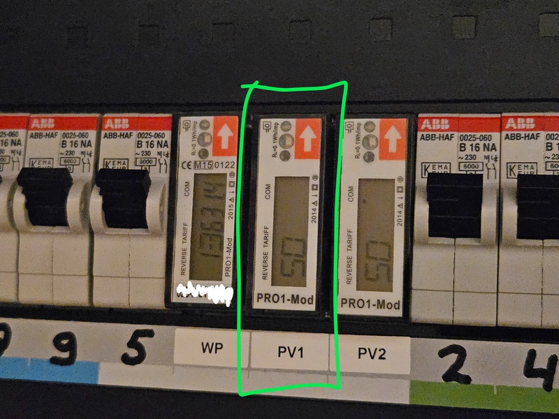

Dag klussers,
Ik heb vandaag een nieuwe warmtebeeldcamera ontvangen. Bij een ronde door het huis heb ik ook de meterkast meegenomen.
Hier viel mij op dat één specifieke kWh-meter (van de zonnepanelen) erg warm is. Voor zover van belang: de foto is gemaakt toen de zon niét scheen. Duidt dit op een probleem met deze meter of kan het weinig kwaad?
Warmtebeeld:
Afbeeldingslocatie: https://tweakers.net/i/wvKDAuOvYR8zAYy5Mk74L-bwHFA=/fit-in/4920x3264/filters:max_bytes(3145728):no_upscale():strip_icc():strip_exif()/f/image/WARR3STAShB8UW83BhrWCYnl.jpg?f=user_large
De kWh-meter (PV1):
Afbeeldingslocatie: https://tweakers.net/i/qephRtoTvRATILyYlZD8_kmpt5k=/fit-in/4920x3264/filters:max_bytes(3145728):no_upscale():strip_icc():strip_exif()/f/image/0DfbtbnDb1NjILV9EW36RAGw.jpg?f=user_large
Bij voorbaat dank! :)

Erg warm? Je screenshot zegt 30 graden. Dat noem ik niet erg warm. Door de kleurtjes lijkt het misschien heel dramatisch, maar hier zou ik niet wakker van liggen.

Het ziet er inderdaad altijd wat spectaculair uit met zo'n camera.

Je hebt 3 dezelfde meters, waarvan er 1 er in het midden zit welke de hoogste temperatuur heeft. Dat komt waarschijnlijk omdat hij zijn warmte het lastigste kwijt kan. Is 30 graden hoog, nee en ik zou me er niet druk over maken.

Dank. Ik heb weinig verstand van elektra. Het is dat deze meter 'eruit springt', daarom was ik even benieuwd of ik hier iets mee moet. ;)

Nee je hoeft er nu niks mee, kijk eens bij een dag met goede opwek wat er dan gebeurt.

crunchytail schreef op dinsdag 29 oktober 2024 @ 19:02:
Dat staat los van de kennis die je nodig hebt om je FLIR plaatjes te kunnen analyseren.
Rechts zie je een schaalverdeling van de kleuren en de bijbehorende temperaturen. Daar zie je dat het bovenste puntje van de schaalverdeling mooi geel is met een temperatuur van 30.4 graden.
Afgelopen zomer was de buitenlucht alleen al warmer dan 30 graden... Zo heet is het dus niet.

Of die kWh-meter nou 30, 50 of 70 graden was... Ik heb geen idee wat ongewoon is in een meterkast. ;)
Maar fijn dat ik mij geen zorgen hoef te maken, dank allen!
