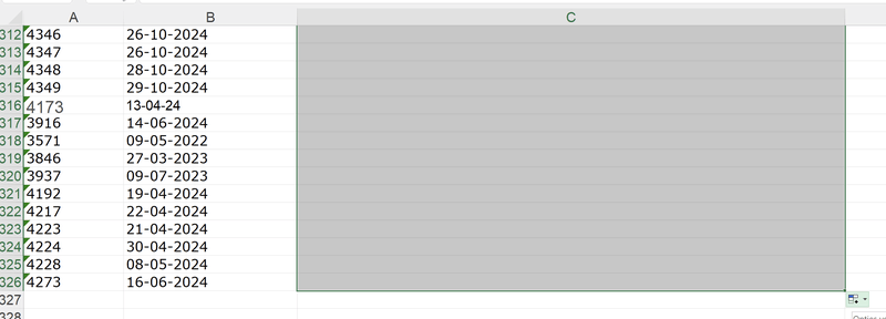

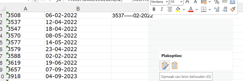

Helaas werkt het niet,...ik werk ik Libre office Excel...maar dat zal wel niet uitmaken. Ik selecteer de cellen C zoals je zei, plak de formule met paste, later ook plak speciaal - formule gekozen maar geeft niet het gewenste resultaat...

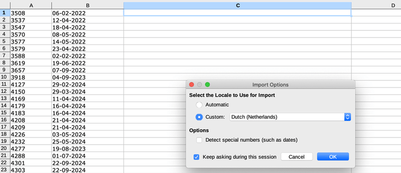

ik heb een Engelse Libre Office, maakt dat wat uit?
ik doe het volgende....
Afbeeldingslocatie: https://tweakers.net/i/QrHp9AFF-FVlPgNhucS4j31OX10=/800x/filters:strip_exif()/f/image/MeNz6mWkbXdVVyXkJJdEdQwm.png?f=fotoalbum_large
  • capice1
  • Laatst online: 21-10 15:59
maar ook als ik automatic kies krijg ik niets..?

Ja uiteraard maakt dat uit. Zoek naar de EN variant van die formule.

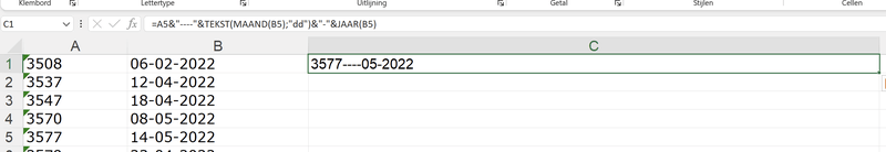

Ben nu iets verder in Excel NLversie, maar kom niet verder dan dit:
Afbeeldingslocatie: https://tweakers.net/i/bGVkqRnSijbtB7yeFR6LqFmz2xM=/800x/filters:strip_exif()/f/image/xmdlkIPsp5XLC4Qi3eSJCnTl.png?f=fotoalbum_large
Afbeeldingslocatie: https://tweakers.net/i/MqxdEE2nYDY8SqnSJs_NhlSzNqc=/800x/filters:strip_exif()/f/image/n8zz22YHW37c772hSjxijNtI.png?f=fotoalbum_large
wordt maar 1 cel gedaan. Sorry maar ik werk nooit met Excel vandaar de onkunde...

Voor A5 en B5, in NL: =A5&"----"&TEKST(MAAND(B5);"dd")&"-"&JAAR(B5)
in het Engels: =A5&"----"&text(Month(B5);"dd")&"-"&year(B5)

De Engelse werkt per cel voor Libre office, de NLversie voor MS Excel maar beide alleen per cel.
het zijn 326 regels in deze 2 kolommen die ik per regel wil samenvoegen...
Is het mogelijk om beide kolommen in 1 keer per regel samen te voegen?
Of moet ik de formule voor elke regel aanpassen?
@sypie als ik cel C1 selecteer en dubbelklik, zie ik nergens een klein vierkantje verschijnen
