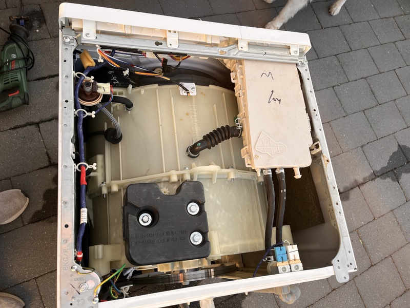

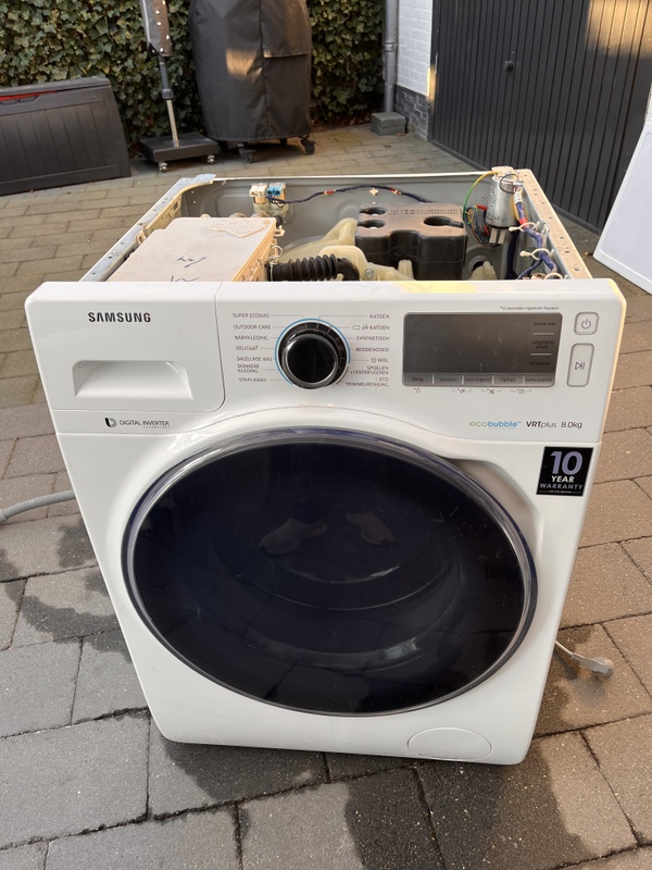

Afbeeldingslocatie: https://tweakers.net/i/ZVSr2YYbSMfwqeWPTJ3xWQwDKAE=/x800/filters:strip_icc():strip_exif()/f/image/r0Nw61dJMFizveG6OFljxT82.jpg?f=fotoalbum_large
Afbeeldingslocatie: https://tweakers.net/i/T1KCoCRjv6Qo7X5WDncm6HG1JBQ=/x800/filters:strip_icc():strip_exif()/f/image/qoh5z3E5ApyeWuFoNUGlafkW.jpg?f=fotoalbum_large
Afbeeldingslocatie: https://tweakers.net/i/WjstY-G5ps9f9CdF7uJK06DUNEI=/800x/filters:strip_icc():strip_exif()/f/image/uPIu53W9XCy8dHIqZL4c0VQP.jpg?f=fotoalbum_large
Afbeeldingslocatie: https://tweakers.net/i/ONuxW_5ot1sEn45u8HiAo_eJ0XI=/800x/filters:strip_icc():strip_exif()/f/image/bU2higNRg1Gw6ioRsOIdTnVD.jpg?f=fotoalbum_large
Ik heb een gelijkwaardig probleem en op de foto zie je dat het kleine zwarte stekkertje los zit dan is er geen kortsluiting! Iemand een idee? Kan de printplaat eruit halen en nakijken of misschien een vervangende kopen! Hopelijk iemand goede tips?

@Mbrentjens Kan je nog zien waar die kabel heen gaat?

Afbeeldingslocatie: https://tweakers.net/i/uk-4HYxsTpyIyckqsphzmMuVAWw=/x800/filters:strip_icc():strip_exif()/f/image/uxQuKap7z1ZiTBpWT3RSd7st.jpg?f=fotoalbum_large
Net de kabel gevolgd en dan komt hij uit op deze printplaat. Met de bovenste stekker los dan blijft de stroom aan. Zodra ik hem erin steek valt de stroom direct uit 😇

@Mbrentjens Okay, mar dat lijkt me de hooftprint dus alles komt daar op uit. Waar gaat de andere kant heen?

@Mbrentjens Als ik de dikke paarse bundel volg dan vrees ik dat die stekker van je pomp en/of motor is.
edit: de water kleppen zitten daar ook op wit/zwart en grijs/zwart? Het zou ook 1 van die kunne zijn

Ik had eerst alle stekkers eruit gehaald en een voor een weer ingestoken. Bij de zwarte ging het fout. Op de print, zodra ik de witte stekker op de print insteek is het poef 💥 de print is verder niet verbrand of zo. Ik zal eens gaan volgen waar welke draad heen gaat. Of denken jullie dat het probleem in de print zit?
