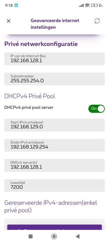

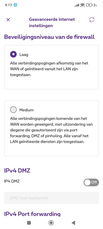

Afbeeldingslocatie: https://tweakers.net/i/9afp_1Drawi_APJLCA2GWay6Bxc=/x800/filters:strip_icc():strip_exif()/f/image/AbSu59BRsMoQlSqyoJptORCI.jpg?f=fotoalbum_large
Afbeeldingslocatie: https://tweakers.net/i/nlyABmKXPZkcDji_TsbIJpQf_fU=/x800/filters:strip_icc():strip_exif()/f/image/17C6nxHX1HPM61PW9n05Igx4.jpg?f=fotoalbum_large
Afbeeldingslocatie: https://tweakers.net/i/Tj6hirh8CXs1CBA2SxuVFXRA1uY=/x800/filters:strip_icc():strip_exif()/f/image/yNU5BAnPAxpM3ImOFEAtQjUB.jpg?f=fotoalbum_large
Afbeeldingslocatie: https://tweakers.net/i/zawyHT50kw7OsaY6YIcZgnr8hCo=/x800/filters:strip_icc():strip_exif()/f/image/Duo8VHwfhr6H7AZd8FxcjSXO.jpg?f=fotoalbum_large
Afbeeldingslocatie: https://tweakers.net/i/FMpO3o4YmjTWhiuLOvTrFw2KRds=/x800/filters:strip_icc():strip_exif()/f/image/IuuOKh1nNZZQ6AzZBWA9511s.jpg?f=fotoalbum_large
En dan in HA zelf
Afbeeldingslocatie: https://tweakers.net/i/VtWEDrSPpRPyRo6SM5gDEdnmUe0=/x800/filters:strip_icc():strip_exif()/f/image/hEAuRZlENX3zUBNRnqEEphD1.jpg?f=fotoalbum_large
Dit zijn mijn instellingen. Portcheck levert nog steeds een gesloten 8123

@Faece Dit is wel hele wazig configuratie... Weet jij wat het verschil is tussen "operator pool" en de "privé pool"?
En waarom staat er nog een secundair subnet aan?
En welk IP heeft je device waarmee je werkt? Zit die in de "operator" of in de "privé" pool?
En je hebt nu als test HA een vast IP gegeven of had HA deze altijd al?
En mja, zelf heb ik er niet heel veel moeite mee om 8123 open te zetten als je SSL aan hebt. maar poort open zetten is alleen nodig om HA van buiten je netwerk te benaderen en voor niets anders.
  • Faece
  • Laatst online: 03-11 14:22
Septillion schreef op dinsdag 29 oktober 2024 @ 10:22:
dit is de basisinstelling van op proximus. hier heb ik niks aan veranderd
[i]Weet jij wat het verschil is tussen "operator pool" en de "privé pool"?
]geen idee, voor mij is dit alles chinees
HA heeft 192.168.128.222 , in welke pool dit zit... geen idee
En je hebt nu als test HA een vast IP gegeven of had HA deze altijd al?[/i]
DIt had blijkbaar altijd al een vast IP, maar de range van telenet en proximus is blijkbaar anders

@Faece Even verder zitten Googlen, schijnbaar is de operator pool voor TV-decoders en andere devices die je van je ISP krijgt.
Als je HA gewoon op DHCP zet zou hij een IP in de Privé pool (192.168.129.x) moeten krijgen.
Op je modem kan je dan onder "Gereserveerde IPv4 adressen" HA een vast IP geven in de Privé pool.
"Secundair subnet" zou ik dan uit zetten.

[quote]Septillion schreef op dinsdag 29 oktober 2024 @ 10:43:
Daarna zou je een port forward moeten kunnen doen.
Septillion schreef op dinsdag 29 oktober 2024 @ 10:55:
@Faece Als je HA nu het IP 192.168.0.121 krijgt dan zou ik zeggen dat het netwerk nog een tweede router heeft.... Volgens de instellingen is dat namelijk GEEN die je router werkelijk uitdeelt.
Flikker dat apparaat uit je netwerk :D

ok, dus nu krijgt mijn HA het ip 192.168.0.121.. dat is al stap 1
dus dan zet ik in de router instellingen ook alles zoals het stond ?
DMZ uit,
portforwarding lukt bij proximus niet met 192.168.0 daarom dat ik veranderde naar 192.168.128
[ Voor 13% gewijzigd door Faece op 29-10-2024 10:53 ]
