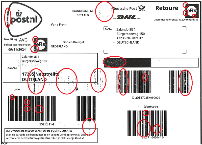

Printer: Canon MF657Cdw.
Sinds kort komen de afdrukken met blanco en zwarte vlekken. Zie de rood omcirkelde gebieden in de onderstaande afbeelding. Blanco vlekken in wat zwarte effen delen zouden moeten zijn, en zwarte vlekken in wat blanco zou moeten zijn. Wat kan de oorzaak hiervan zijn? En hoe los je het probleem op? Deze laserprinter is pas een paar maanden oud.

Papier instellen op sticker/dik papier dan bakt het wat langer.

Is dit standaard 80 grams A4 papier?
Of gebruik je iets speciaals?

Het lijkt er bijna op alsof je drum niet lekker het toner loslaat. als je namelijk gaat kijken (globaal) naar het eRs logo rechtsbovenin en op die hoogte het door jou omcircelde gebied in het midden, dan is dat dezelfde afstand als de dikke zwarte balk onder het adres met de spikkels door het adres van Zalando links.
kijk je vervolgens naar de barcode onder de dikke zwarte balk is dat ongeveer dezelfde afstand naar de meest linkse omcircelde vlekken.
Check dit eens, speciaal voor jou printer: https://oip.manual.canon/...ixa_clean.html#1006_h1_01

Dit is het papier wat ik gebruik: https://www.etiketten.nl/...ery=105148&fast_search=fs.

Ah, je lijkt gelijk te hebben inderdaad! Als je goed kijkt, dan zie je dat die kleine individuele vlekjes, als ze terugkomen een stuk naar links, ook exact dezelfde vorm hebben. Op exact dezelfde afstand steeds.
Ik heb je tip uitgeprobeerd, maar helaas is het probleem nog niet verholpen. De vlekjes zijn er nog steeds. Papiersoort staat op 'Auto'.

Kun je ook kiezen voor papiersoort etiketten? (heb zelf geen Canon).
Je kunt ook nog wat opties aan- of uitzetten, zie: https://oip.manual.canon/...te-imaqua.html#0910_h2_06 :
• <Modus hoge vochtigheid>
• <Modus lage vochtigheid>
• <Hot offset corrigeren 2>
• <Modus Drumstrepen verminderen>
• <Fixatieverbetering>
Met name de laatste optie, de Fixatieverbetering lijkt mij hier van toepassing.
Klik op Afbeeldingslocatie: https://oip.manual.canon/USRMA-6630-zz-SSM-650-nlNL/contents/images/global_images/1T0002134966/g_ne_toggle_open.gif voor het laten zien de menustructuur. Natuurlijk de opties één voor één aanzetten, testen en weer uitzetten ;).

De witte plekken, daar wordt het papier niet heet genoeg om de toner aan het papier te binden.
Dit kan komen door dikker papier / te dik papier.
Printers worden standaard gemaakt voor 80 grams papier.
Stickers zijn een stuk dikker.
Ik hoop dat je dit kan instellen op je printer, maar ik heb in het verleden nooit echt goede resultaten bereikt.
De zwarte plekken, daar is de drum niet goed schoongemaakt.
Dat gebeurt bij oudere drums of oudere toners wat sneller dan bij nieuwere.
Vaak moet je een paar extra printjes maken en dan wordt het vanzelf minder.
Pas op los toner poeder. Dit krijg je nooit meer uit je kleren.

heb je al geprobeerd op standaard papier wat er dan gebeurt.
en is dit papier wat je nu gebruikt wel geschikt voor laser omdat ik diezelfde etiketten ook in laser zie.

Etiketten geschikt voor laserprinter, betekent doorgaans alleen dat er geen randjes aanzitten en de sticker het volledige A4 vel omvat.
Dit is vooral door de doorloop van het papier in de printer, dat de sticker niet halverwege het loopwerk loskomt en aan de binnenkant van de printer plakt :)
Sticker papier is automatisch dikker dan standaard 80 grams.
Gezien de toner aan de bovenkant wordt aangebracht en de fuser (hitte element) aan de onderkant zit, moet de temperatuur van de fuser OF de snelheid van het papier worden aangepast aan de dikte van het papier.
Immers, als de toner niet heet genoeg wordt, komt deze weer los van het papier (vandaar de witte plekken)
