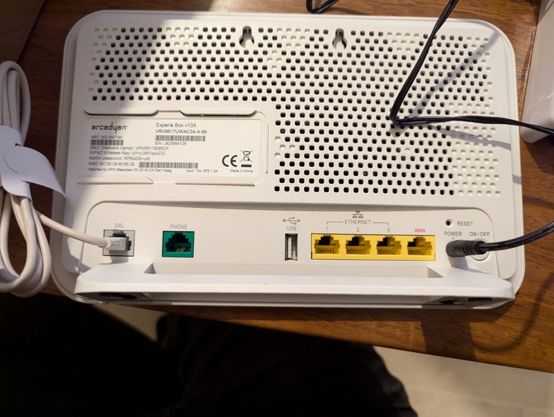

Ik heb een modem van Youfone (onderdeel kpn). Naast een modem leveren ze tot nu toe vooral heel slechte klantenservice en blijven mijn vragen onbeantwoord.

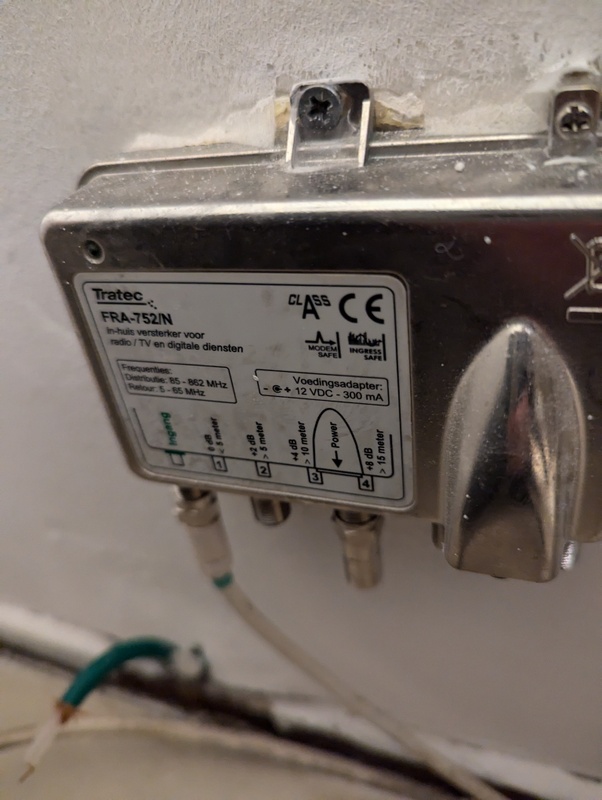

Uit onze woonkamer muur komt een groene draad. Daar zit een tratec splitter op. Ook zit er een tratec "in-huis versterker voor radio / tv en digitale diensten" kastje op de muur. De vorige bewoonster had een schotel, misschien is dat kastje daar voor...
Kan ik hier überhaupt een Youfone modem op aansluiten?
Na wat Google-werk (dat ligt nog net binnen mijn capaciteiten) blijkt dat de groene draad waarschijnlijk van Ziggo is. Volgens mij had de vorige bewoonster inderdaad ook Ziggo.

Die groene kabel is idd van Ziggo en is behoorlijk gesloopt zo. Moet opnieuw gestript worden en dan een nieuw AOP erop, is iets wat een monteur van Ziggo zou moeten doen.
Maargoed, jij hebt geen Ziggo maar Youfone/KPN. Je zult dus op zoek moeten naar een telefoonaansluiting.

Om dus even duidelijk te zijn: De apparatuur/kabel op jouw foto is allemaal coax, voor " kabel" dus in lekentaal. (muv die laatste van je nieuwe modem).
Dat is namelijk een DSL modem dus je hebt ADSL aangevraagd. Als er dus in je woning (waarschijnlijk meterkast/woonkamer) nergens een ISRA punt zit of je een telefoonlijn zit dan ben je royally fucked en stuur je dit zsm terug en vraag je een Ziggo lijn aan.
Zit die er wel dan sluit je uiteraard daar alles op aan.
Twijfel je of je een telefoonlijn hebt dan bel je KPN als beheerder van je kopernetwerk en die kunnen je dat vertellen.
De Experiabox doet het ook prima met glasvezel hoor, achter een ONT via de WAN poort.
Voor @2linkerhanden is het dus belangrijk eerst te weten of er glasvezel of DSL is aangevraagd en geleverd, en daarbij het juiste aansluitpunt te vinden.
Dat is NIET de groene kabel en overige COAX bende.
Ik wist niet dat er nog ISP's waren die bij een glasvezelabbo nog een " alleskunner" opstuurden maar KPN dus schijnbaar wel als ik jou zo hoor. Op zich vanuit standaardisatie wel handig.
Ik zie het nu hier ook inderdaad: https://community.kpn.com...ergelijken-met-v10-468252
Dus TS let daar even op, of je DSL of glas hebt aangevraagd.

Nee, dat is inderdaad een Ziggo aansluiting.

Ja, Youfone neemt alleen bestellingen aan voor adressen waar een (koper)telefoonlijn of glasvezel aanwezig is.
Aangezien er kabel met een label uit de DSL poort steekt vermoed ik dat Youfone er vanuit gaat dat je een telefoonlijn hebt ergens in huis waar je het modem aan moet gaan sluiten.

Je moet op zoek naar een telefoon/dsl isra punt. Niet Ziggo. Zoek bv. op varkensneus misschien zie je ergens in je woning iets wat dat op lijkt.

Mwah, hij bedoelde varkenssnuit zoals dat type ISRA vaak wordt genoemd.
