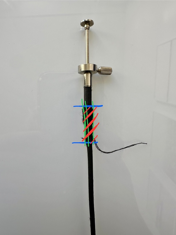

Excuus en bedankt voor de suggestie @Archer_VC10 en verplaatsing @sys64738. De stress deed mijn post geen goed.
Ik had geen ducttape voor handen wel gewoon plakband wat door de positie van de breuk niet goed werkte. Realiseerde mij later dat ik misschien het hele draad had moeten inplakken en niet alleen de eerste 50mm waar de breuk zat net na 20mm vanaf de adapter.
Toen bedacht ik mij omdat het stof is kan ik het ook stikken. En dat ik vaak op reis naald en draad in de toilettas heb voor knopen.
Na een beetje pielen en te zien dat de omhulsel van de ontspanner best fragiel is heb ik in de uiteindelijke oplossing eerst over blauw 2x rondom gestikt zodat ik daarna over groen onder de de stiksels van blauw kon komen en aan te trekken waarna ik over rood ben gaan wikkelen om daarna groen en rood nogmaals te doen.
Afbeeldingslocatie: https://tweakers.net/i/iFA4JnNfkxzVF8lqHrYCSACeplg=/x800/filters:strip_icc():strip_exif()/f/image/ceNnFefUr1ITUfASNDb5VR0w.jpg?f=fotoalbum_large
Eén keer was te weinig omdat er verhoudingsgewijs best veel druk/kracht op de ontspanner komt te staan waardoor deze toch ergens tussendoor wist te priemen i.p.v. goed de ontspanner van de camera in te drukken.
Afbeeldingslocatie: https://tweakers.net/i/HtKe0kJ-ghBFwSZybIKp051wceI=/x800/filters:strip_icc():strip_exif()/f/image/Dyv7GRLL7CxkZxc148brvA5F.jpg?f=fotoalbum_large
Uiteindelijk blijft deze ontspanner in gebruik en heb ik ook een stevige ontspanner aangeschaft waar de stoffen omhulsel nog eens is voorzien vaan een kunststof omhulsel.

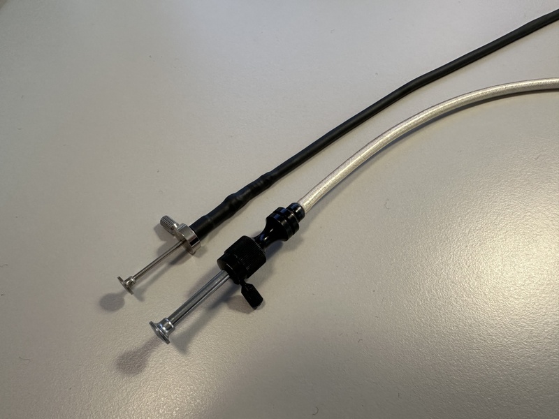

Het eindresultaat, stikken en krimpen:
Afbeeldingslocatie: https://tweakers.net/i/aTIyYh0-xhH_PQswEMaX_VL7zmk=/800x/filters:strip_icc():strip_exif()/f/image/daMuDPdobWridFscCplz9rjV.jpg?f=fotoalbum_large
Afbeeldingslocatie: https://tweakers.net/i/yBanHYjm1PGOlz2Q4igh8FLheD8=/800x/filters:strip_icc():strip_exif()/f/image/ikjJgoGEr00EFjfdWSHMAFtS.jpg?f=fotoalbum_large
Ik heb het stiksel laten zitten, welke echter nog wat beter had gekund. Doordat ik een paar keer te ver doordrukte piepte de kabel tussen het stiksel door. Nu met de krimpkous geen last meer van.
Zelf denk ik dat mocht je alleen een krimpkous willen gebruiken hou er dan rekening mee dat je de metalen kabel wel afdekt met iets wat niet ‘plakt’ want als de krimpkous de kabel raakt zal deze niet (meer/goed?) werken.
Theoretisch is dit de zelfde oplossing voor de professionele draadontspanners. Bij mijn nieuwe ontspanner zie je een zelfde geweven huls met daarover een doorzichtige kunststof huls.
