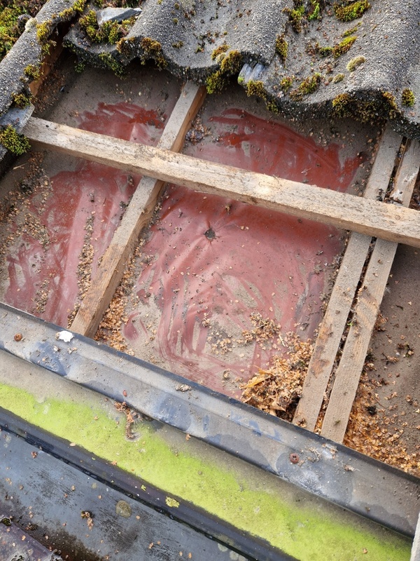

Ik ben van plan mijn dak van binnen uit te isoleren, bouwjaar 1974. Op de dakplaten is folie aangebracht, dit ligt er dus denk ik al 50 jaar, alleen kan ik niet achterhalen of het damp open of dicht is. Dit zou ik graag willen weten, om te bepalen of ik vanuit de binnenkant dampdichte of damp open laag ga aanbrengen.
Iemand hier advies/tips of ideeën over?
Afbeeldingslocatie: https://tweakers.net/i/msnOYgeqmn97hM-stq8ktjqDqwE=/x800/filters:strip_icc():strip_exif()/f/image/ALGzBCGchmyS1r7PRD03Um69.jpg?f=fotoalbum_large

als je er water op gooit komt het er dan doorheen?
Maakt ook eigenlijk niet uit, behandel het ten alle tijden als dampdicht en isoleer ook met dat in het achterhoofd aan de binnenzijde met dampopen materiaal en klimaatfolie, dan kan het nooit verkeerd gaan.

Dat lijkt me inderdaad de beste oplossing. En bovendien, die dakplaten, waar bestaan die uit? Die lijken ook behoorlijk dampdicht.
  • daantm
  • Registratie: September 2021
  • Laatst online: 22-11-2024
De dakplaten zijn van spaanplaat, daarbovenop is de folie gemonteerd. Afbeeldingslocatie: https://tweakers.net/i/9vbW0DSJOx-ZBMUUK1fxIQFOogc=/x800/filters:strip_icc():strip_exif()/f/image/fDUjwh7x7C665NXFR3D9mgnK.jpg?f=fotoalbum_large

Er zit geen isolatie in deze dakplaten?

Isolatie zit aan de buitenkant tussen de spaanplaat en de folie.
Ik heb dezelfde platen maar dan zonder de folie.
Kijk onder de pannen zo tegen de isolatie aan. (pur)

Als je voldoende dikte kan isoleren: 20cm glaswol en daar een klimaatfolie bovenop, dan kan vocht uit het hout nog weg migreren door de klimaatfolie heen.

Maar goed als er dus al isolatie in de dakplaten aanwezig is, en die folie aan de buitenkant, dan zou ik ook een dampopen isolatie toepassen en een klimaatfolie. Geen risico nemen met vochtopsluiting.

PIR zou mijn voorkeur hebben omdat dit een lager opbouwhoogte heeft, voor dezelfde isolatiewaarde. Het dak is nogal flauw, hierdoor blijft er zoveel meer hoogte over aan de binnenkant. Ik overweeg nu om ventilatielatten toe te passen en dan PIR+Gips.
Er zat voorheen 3cm piepschuim direct tegen de dakplaten aangespijkerd, daar zijn verder geen rottende plekken tevoorschijn gekomen. Vandaar dat ik toch het idee heb dat het wel dampopen is.
Hier is het enkel spaanplat met folie. Daarbovenop zijn de panlatten gemonteerd.

Hoe straks zat die EPS erop? daar zat waarschijnlijk zat ruimte in om vocht weer te laten verdampen. Rot ontstaat pas als er wel vocht in kan maar er niet meer uit.
Ventilatielatten hebben geen zin want waar ga je heen ventileren? Niet naar binnen, want dan werkt je isolatie niet omdat er lucht achterlangs stroomt. Niet naar buiten want dan ga je gaten in je waterdichte dak boren om er koude buitenlucht langs te laten ventileren?
