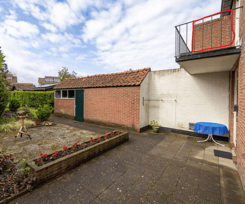

Na weken overleg met de aannemer, hebben we de aanbouw ingepland. Er komt een stuk van ongeveer 7,80 bij 2,80 aan onze keuken/woonkamer bij inclusief een plat dak. Dit platte dak wil ik vol gooien ... maar hoe?!
Let op: Dit topic gaat alleen over advies betreft het platte dak van onze aanbouw. Mijn bestaande dak gaat ook nog wijzigen; we krijgen een dakkapel. Hier kan ik later ook nog 3 panelen kwijt. Ook komt er volgend najaar/winter een nieuwe garage (met plat dak). Daar zal ik er ook nog 6 a 8 kwijt kunnen. Dit even ter info!
Foto's
Luchtfoto van huis met geplande aanbouw locatie. Ligging zuid-zuid-zuid oost :9
Afbeeldingslocatie: https://tweakers.net/i/PDMe4EihEr7IXIiMr8lh_EfjS-s=/fit-in/4000x4000/filters:no_upscale():strip_exif()/f/image/o7cfwBe6IT1Xzt6Q4HGXJqtu.png?f=user_large
foto van tuin/achtergevel. Hier komt de geplande aanbouw. Balkon gaat uiteraard weg. Muurtje naar buren blijft. Naw blokkeert deze de avond zon op enkele panelen die erachter liggen.
Afbeeldingslocatie: https://tweakers.net/i/VOoChm9XbKPfbolyvqEaX9hKvpQ=/800x/filters:strip_exif()/f/image/TmTJm4qGtY8RTr7bA3eB2hMg.png?f=fotoalbum_large
Beschikbare (dak)ruimte
7,8m bij 2,8m wordt de aanbouw. Dit is ongeveer 21,8m2
Schaduw
Bomen zijn weggehaald, geen schaduw (muv het muurtje van 2e foto).

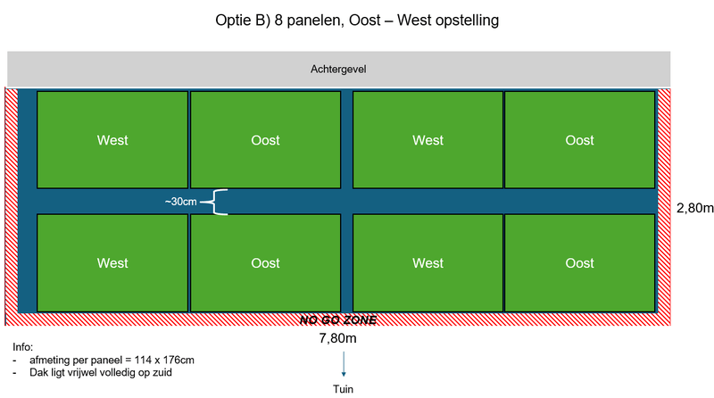

Optie B
Afbeeldingslocatie: https://tweakers.net/i/4OFdwjI4E5uLax_UVoiofdpgymE=/800x/filters:strip_exif()/f/image/FIL6PTMaYHAzXmRUJ3uxsBzF.png?f=fotoalbum_large
Oost/west. Nadeel is dat montage systeem stuk duurder zal worden en dat ik zit met de schaduw van het muurtje. Hierdoor heb ik eigenlijk niks aan de West panelen helemaal op links (zie plaatje).

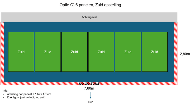

Optie C
Afbeeldingslocatie: https://tweakers.net/i/iyNoIVI9kgGbb9k5Nu8OK6B-5Hc=/800x/filters:strip_exif()/f/image/KUe7Gffa3PUtlQMzNGORP14W.png?f=fotoalbum_large
Minst aantal panelen, maar minder gedoe met overlappende schaduw van voorste rij. Wel alsnog waarschijnlijk last van schaduw bij avond zon op linkse panelen.

Je kan ook eens kijken naar dual betonvoeten. Dan heb je ook geen overlappende schaduw
Edit: leg de achterkant onderling aan elkaar als het kan
https://www.sun-solar.nl/...-achterzijde-dicht-maken/
Denk aan een schuurtje wat je zonder schoring het dak er op legt, dat waait vroeg of laat ook om.
Door de achterkant aan elkaar te leggen onderling ontstaat een zekerder geheel, dan enkel die losse platen op de voeten.

Oh nice, hier had ik geeneens aan gedacht om ze inderdaad volledig achter elkaar te leggen. Ik zie dat de helling hier 10 graden is, maar heb je deze bijv ook in 20 of 30 graden? Denk dat dit namelijk wel veel zal schelen in opbrengst als ik kijk naar dit plaatje:

Voor een platdak is dat doorgaans niet gewoon om op deze helling te leggen.
Denk aan wind en ook aan omgevingsvergunning
Je hebt met regels te maken met de afstand tot de rand en de hoogte van de constructie
https://www.rijksoverheid...n-op-mijn-dak-te-plaatsen
Zie de folder
Komt de zonnecollector of het zonnepaneel op een plat dak,
dan geldt dat de collector of het paneel ten minste net zo ver
verwijderd moet blijven van de dakrand als de collector of het
paneel hoog is. Is het hoogste punt van de collector bijvoor
beeld 50 centimeter, dan moet de afstand tot de dakrand(en)
ook minimaal 50 centimeter zijn.

Hier ook dual beton voeten geplaatst op ons platte dak, is een mooie oplossing bij weinig ruimte zodat je geen overlappend schaduwval krijgt van de panelen. En de betonvoeten zijn gelijk je ballast.

Ja top, ik verwacht ook dat het zo uiteindelijk eruit komt te zien!
Ik begrijp ook dat je hier 20 graden HH zou kunnen kiezen. Wat hebben jullie uiteindelikj gekozen?
[ Voor 5% gewijzigd door darkfujita op 28-10-2024 14:03 ]
  • Pazo
  • Laatst online: 16:44
Pazo
Mroaw?
Die van mij 'Lang model 5 graden'.
Enphase topic • Jeroen.nl • PVOutput
  • AUijtdehaag
De lange steun is enkel verkrijgbaar in 5 graden (zou ik niet doen, worden erg snel vuil)
Sunsolar heeft de lange steunen in max 10 graden
[ Voor 8% gewijzigd door AUijtdehaag op 28-10-2024 14:08 ]
  • darkfujita
  • Laatst online: 14:18
Okay max 10 graden zal het dan worden. Denk dat dit dan de oplossing zal zijn. Ook dank voor de tip van de windkap. Echter zal de achterkant tegen de gevel aanleggen, maar dit lijkt me ook handig ivm vogels / katten etc.
