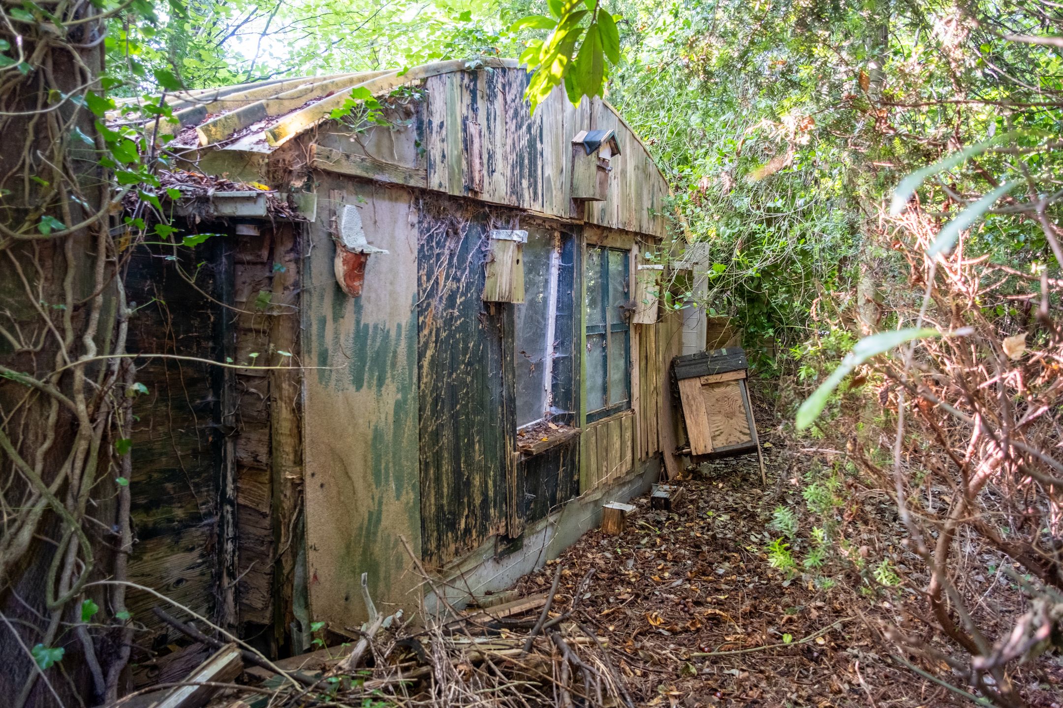

Hallo Tweakers,
Mijn moeder heeft een stuk grond en daarop moet een soort "schuur" komen, maar deze moet wel veilig zijn. Ik heb wel ideeën, maar wellicht dat hier nog veel betere ideeën vandaan komen. Ik zal hieronder iets meer uitleg geven.
(sorry voor de lange tekst, maar context lijkt me vrij belangrijk voor deze situatie)
Mijn opa kreeg zo'n 80 jaar geleden de opdracht van zijn vader om een stuk grond te gaan kopen. Deze moest ontgonnen worden en dan doorverkocht worden. Zo gezegd, zo gedaan en mijn opa heeft jarenlang op dit stuk grond middenin de bossen gewerkt om een deel te ontginnen en een ander deel om te bouwen naar zijn eigen "prive bos" inclusief moestuin-gedeelte. Uiteindelijk is het nooit verkocht. Mijn moeder en vader (beide tuinmensen) kwamen er graag en uiteindelijk heb ik bijna ieder weekend van mijn jongere jaren doorgebracht in "opa's hei". Zo'n 10 jaar geleden kon mijn opa het niet meer aan en heeft hij het volledig overgedragen aan mijn moeder. Deze heeft 2 missies voor zichzelf: 1. de natuur en biodiversiteit in het bos zo goed mogelijk ondersteunen en herstellen en 2. Opa's visie in stand houden. (Ik heb een poos geleden ook een topic geopend op zoek naar een oplossing om hier een stroomvoorziening te regelen.)
Op dat stuk grond stond een schuur waar opa's gereedschap in stond. Later bouwde hij daar een stukje aan vast om droog te kunnen zitten in de regen. Zo'n 5 jaar geleden besloot mijn moeder om dit eens grondig op te knappen. Het gevolg was dat we met bijna de hele familie wekenlang ieder weekend hebben gebouwd aan een nieuwe en verbeterde versie van het hok. Inclusief isolatie, steviger dak en meer lichtinval. Het was eigenlijk een prachtig hok geworden dat nog heel veel jaren probleemloos zou kunnen blijven staan.
In de afgelopen jaren is de criminaliteit behoorlijk toegenomen. In het bos zijn nog een paar stukjes prive-grond en bij iedereen wordt de laatste jaren steeds vaker ingebroken, dingen vernield en spullen gestolen. Zo'n 3 weken geleden liep het behoorlijk uit de hand toen mijn moeder 's ochtends ontdekte dat haar hok compleet was afgebrand. Alles tot de grond toe weg. Dingen gesmolten, andere dingen verbogen maar alles dat enigzins brandbaar was was nu zwart en verkoold. Talloos tuingereedschap, tuinmachines, stoelen, kasten, plantjes die droog stonden, etc. En dan natuurlijk nog de emotionele waarde van een hok dat zijn oorsprong vond bij opa die het met oud hout en gebruikte spijkers opbouwde rond 1930/1940.
De dader is uiteindelijk gevonden en heeft alles toegegeven. Mijn moeder zit nu in een mallemolen met de politie en justitie over het vervolg.
Inmiddels zijn we op het punt dat we weer vooruit willen kijken. We kunnen nog niet gaan "bouwen" omdat het niet zeker is hoe de situatie met de politie en de dader verloopt (wij hebben het juridisch advies gekregen om niets te vervangen/bouwen tot de procedure met de dader is afgerond). Maar we kunnen wel scenario's en plannen gaan uitdenken. We hopen eigenlijk 2 of 3 plannen op tafel te hebben liggen wanneer we vrij aan de slag kunnen.
Het punt is echter vooral dat we zoveel mogelijk voorbereid willen zijn op nare situaties. Daarnaast zijn er enkele regels die we moeten volgen van natuurmonumenten. Daarom zou het volgende hok moeten voldoen aan:
- Zo lastig mogelijk om in te breken
- Niet brandbaar (of zeer moeilijk in brand te steken)
- Stevig
- Zeker 2 meter hoog van binnen
- Deuropening moet minimaal 1 meter breed zijn (tuinmachines)
- Er wordt gezocht naar 2x zo'n +/- 3 á 4 meter bij 3 á 4 meter (vroeger stonden deze aan elkaar, maar mag eventueel ook los)
- Als er palen de grond in moeten, dan mogen deze niet dieper dan 50 cm
- In principe moet alles "verwijderbaar" zijn, diepe funderingen gieten of metselen is niet helemaal de bedoeling (dit is een beetje een grijs gebied)
- Betegelen is geen probleem. Deze kunnen makkelijk en snel verwijderd worden.
Meer informatie over de locatie:
- De grond ligt midden in de bossen
- Het is vrij drassige grond. Je komt al water tegen na zo'n 0.5 á 1 meter
- Het is lastig te bereiken, er zijn alleen slechte zandpaden
- Het gebied ligt aan de achter- en rechterkant tegen de rest van het bos. De voor- en linkerkant ligt aan een wei (wordt sporadisch gemaaid, maar verder niets mee gedaan)
- De plek waar het hok moet komen te staan ligt aan de wei aan de linkerkant met een sloot van +/- 2 meter breed ertussen
En grotere versie van het terrein.
Afbeeldingslocatie: https://tweakers.net/i/e8SVTE-atj1zm25USJHCnRZ6sq4=/800x/filters:strip_exif()/f/image/t7igsPZFyZ42Swy84x9sZAKP.png?f=fotoalbum_large
Kleinere weergave
Afbeeldingslocatie: https://tweakers.net/i/EYN0nEvOd9X2PAFgD1lSu3mjsDw=/800x/filters:strip_exif()/f/image/p1ajWqEfGI19Fbnyk59i1jvq.png?f=fotoalbum_large
Overige informatie:
- Het zou fijn zijn als het een langdurige oplossing is. Mijn moeder is 70 en wil eigenlijk alleen nog maar tuinieren en genieten van de natuur (zolang ze kan) zonder zorgen te maken om het hok. Ze zal het wel overdragen aan iemand binnen de familie, en dan wil ze dat het hok "goed geregeld" is.
- Wij hebben met de hele familie geld bij elkaar gesprokkeld en er is zo'n 3000 euro beschikbaar. Om dit in context te zetten, het vorige hok kostte ongeveer 12.000 om te bouwen en de inhoud ervan kwam op ongeveer 9000 euro. Het genoemde budget is puur bedoelt voor het hok. Het is nu nog onzeker hoe de situatie met de dader zich zal ontwikkelen en in hoeverre er (schade)vergoeding zal komen.

Afbeeldingslocatie: https://cloud.funda.nl/valentina_media/198/960/930_2160.jpg
https://www.funda.nl/deta...evertswijk-58-b/43776427/
Schaamteloos gejat uit een ander topic... :7

Oud verrot schuurtje vraagt JUIST om slopen.
Bedenk vooral dat meeste mensen gelegenheids mensen zijn. Als het makkelijk te doen is dan is het leuk, anders teveel gedoe.
