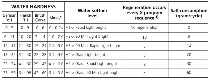

Ik was tegen hetzelfde probleem aangelopen en heb onderstaande tabel ontvangen van CoolBlue.
Afbeeldingslocatie: https://tweakers.net/i/MFLPwkUd_M6P1jC89YJpwMM9G4U=/fit-in/4000x4000/filters:no_upscale():strip_exif()/f/image/nkxPmcq8QEG3czmH99r0ZffV.png?f=user_large
