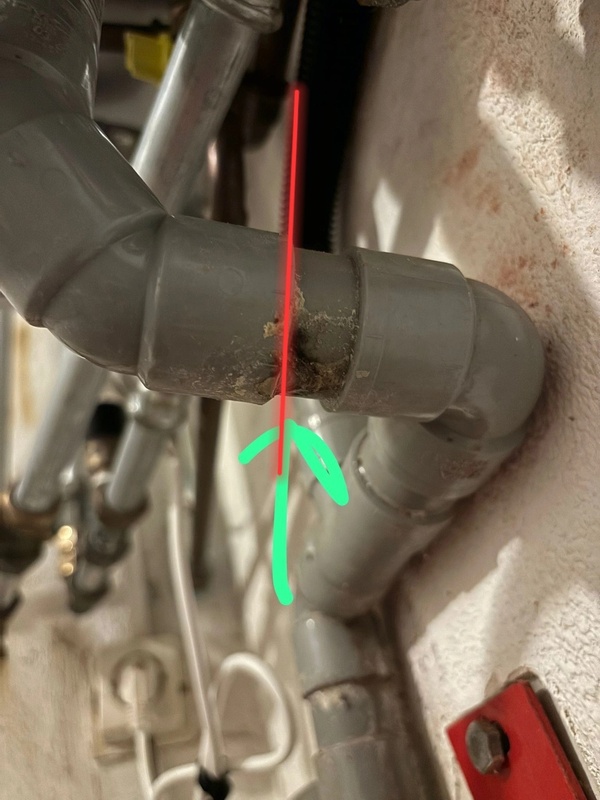

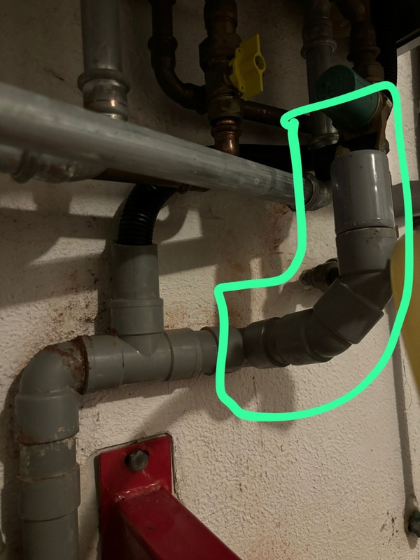

Een van die PVC-buizen onder mijn CV moet worden vervangen. Hoe kan ik dat effectief doen door alleen het problematische onderdeel te vervangen?

houten vaas/schaal nodig?
ik denk dat je ter hoogte van de rode steun moet beginnen, het ziet er daar toch ook al niet zo goed uit?
hout-nerd - www.hetmooistehout.nl of www.houtenschalen.nl
  • SMSfreakie
bij de beugel van het expansievat (?) lijkt het ook niet al te jofel..
verder kan je het met een verbrander wat opwarmen dat het zacht wordt, en dan kan je het wel uit elkaar wringen / pellen...
eigenlijk zit dat bochtje al verkeerd om... maar door gebrek aan ruimte / verjongt T-Stuk zal hier wel voor gekozen zijn en ach met die hoeveelheden water uit ketel zal het wel los lopen ;)

Bij de rode streep afzagen.
Dan een mof erop lijmen resterende stukje is wat kort maar moet kunnen.
Stukje buis in de mof en dan een haakse bocht erop lijmen.
Daar kan dan weer een stukje buis in omhoog om de inlaatcombinatie.
Die inlaatcombinatie zou trouwens maar zelden water moeten doorlaten dus mischien verdient die ook wat aandacht.

Kweenie hoor, dat losbranden lukt ook niet altijd zo geweldig.
Voor €16 heb je het hele spul in rond 40mm vanaf de rode steun bij elkaar, inclusief een stuk pijp, lijm en een overschuifmof om het makkelijk aan te sluiten aan het oude.
Ik wist het wel als ik snel klaar zou willen zijn.
  • Masimo
  • Laatst online: 19-10 23:53
Ik sluit me aan bij de vorige spreker. Even alles opnieuw opbouwen vanaf de rode beugel met nieuw materiaal. Kind kan de was doen. Gewoon 'droog' opbouwen / afmeten. Met een marker aantekenen in welke positie de stukken in elkaar gelijmd moeten worden, en vervolgens definitief lijmen.

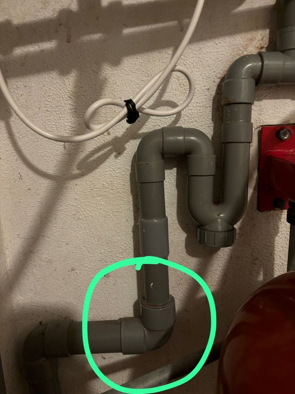

Afbeeldingslocatie: https://tweakers.net/i/y5GKLTnir2svhbOi0w8QlR07lfs=/x800/filters:strip_icc():strip_exif()/f/image/ln0eWM9PavasWCcKI0XKXyTQ.jpg?f=fotoalbum_large
Bedankt voor je adviezen, ik heb besloten om het grootste deel ervan te veranderen. Maar hoe kan ik deze bocht vinden? 32mm naar 50mm geloof ik

MarcFrance schreef op maandag 28 oktober 2024 @ 01:05:
Dat is een 50mm bocht met een verloop van 50 naar 32mm die erin geschoven zit. Zoek maar op verloopring of verloopsok icm met 50 en 32mm.
Je kunt er ook voor kiezen om daar een rubberen overgangsmanchet 50-32mm te plaatsen. Dan hou je altijd een beetje bewegingsvrijheid en kan je het geheel makkelijker monteren of demonteren (mocht je ooit willen reinigen oid).

Waar het groen omcirkeld is afzagen en een nieuwe knie van 50mm in zetten. Bovenin een rubber manchet plaatsen (50 -> 32mm) dan kun je het geheel inclusief sifon gemakkelijk afnemen en een keer doorspoelen / reinigen.
En dan dat stuk 32 gewoon nabouwen met nieuwe materialen, dat zijn de kosten niet en het is weer schoon.
CV ketels, zeker condenswater is vaak best wel vervuild na verloop van jaren.
Vergeet niet ook een beugel te plaatsen, het geheel hangt nu op de afvoer. Als je een rubber manchet gebruikt zul je extra ondersteuning moeten gebruiken.
